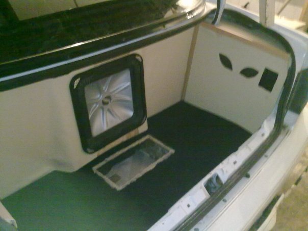

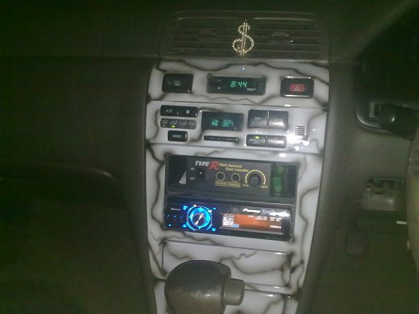

Всем доброго времени суток. По музыке я начал заморачиваться сразу с приобретением авто, так как родной динамик (передний правый) приказал долго жить. Так как я меломан и люблю всё, что красиво звучит, я стал искать компоненты для качества звучания, а не для громкости. Итак, вот что получилось:
Фронт Eton Rs 160
усилитель Focal FP Solid 2
Тыл Herth 16'
Сабвуфер: Kicker Solobarik S12D5
Голова: Pioneer 9800
++ 2 конденсатора по 2 фарада
++ вся машина прошумлена
Итог: пипец как доволен, и джаз отыгрывает на ура и драм можно послушать ))
P.S. Если заморачиваться музыкой, то лучше купить не три хрени, а одну стоющую вещь )))
Фронт Eton Rs 160
Тыл Herth 16'

Да, кстати, вот так это всё разместил. И не особо видно. правда не до конца ещё сделал, так как погодо пипец...
