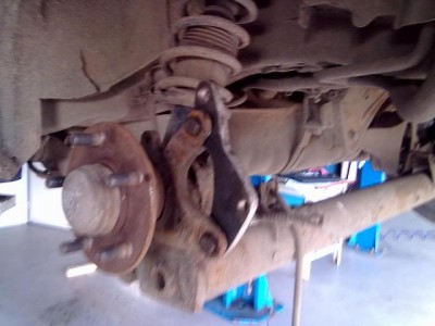

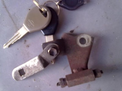

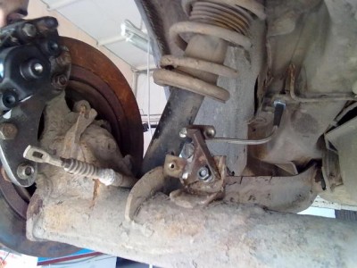

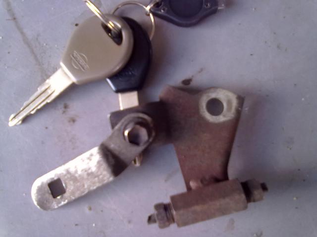

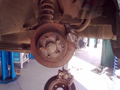

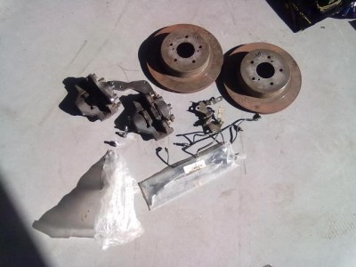

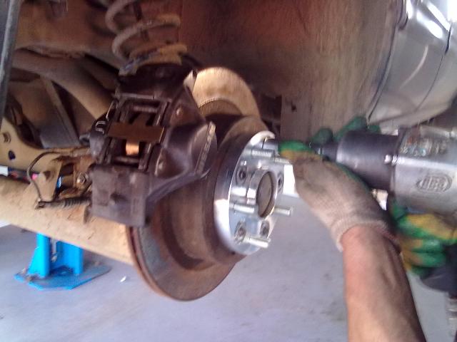

Здорова парни! Поставил себе наконец-то задние тормоза)Кайф нереальный)))Итого у меня стоит тормозная система от 33 турбоская с армированными шлангами и проставками спереди 15мм, сзади 20мм.Фото приложу
- ????????????00
- Сообщения: 83
- Зарегистрирован: 10 авг 2011 05:31
- Автомобиль: Nissan Maxima А32 VQ30DE 1997г. АКПП
Re: JDM Skyline R32 Z32 тормоза на Максиму а32 в 15 диски :)
Для нормальной работы потребовалось металл толщиной 10мм(для переходника), 2 тормозных алюминиевых трубки развальцованные внутрь с резьбой М10х1(на трубках с двух сторон штуцеры),2 переходника(рис.1),по 2 шайбы толщиной по 2мм на каждый болт, крепящийся к ушам, на которые крепится суппорт, болгарка, тормозуха дот 4 и все работает)))Тормоза еще не притерлись, проехал только км 50)Ощущения, повторюсь, супер))
