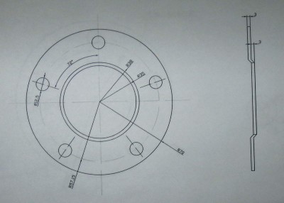

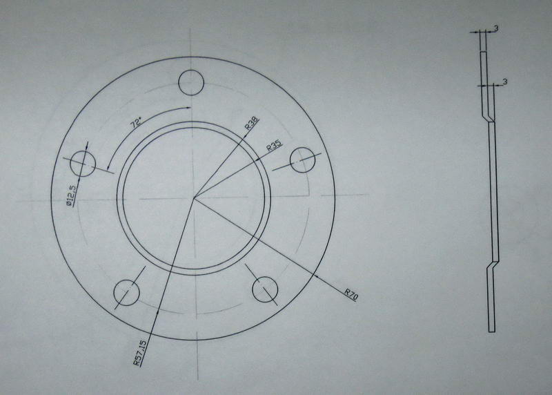

Не наступи на мои грабли Прокладка должна быть с центрирующим конусом! А то будет биение диска. Я вытачивал по размерам на 2.5 мм. после необдуманной установки обычных проставочных колец без центровки.

Я вообще шайбы подложил на каждую шпильку по одной. а центрируется он и по шпилькам в том числе.DAKalimov писал(а):Не наступи на мои грабли Прокладка должна быть с центрирующим конусом! А то будет биение диска. Я вытачивал по размерам на 2.5 мм. после необдуманной установки обычных проставочных колец без центровки.

Неа. Я тоже так думал. Но по шпилькам центруется колесный диск. А у тормозного на внутреннея поверхности есть фаска. А на ступице аналогичный выступ. Я сделал вот такие кольца, после которых диск перестал быть эксцентриком:
з.ы. еще нюанс, 1.5 мм достаточно при вывешеном колесе, если его нагрузить - можно проверить в повороте, скорее всего будет цеплять.
