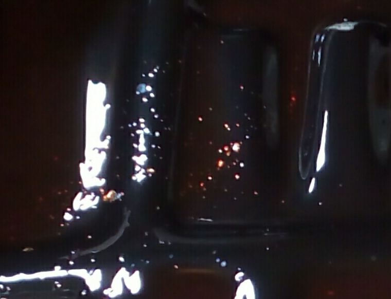

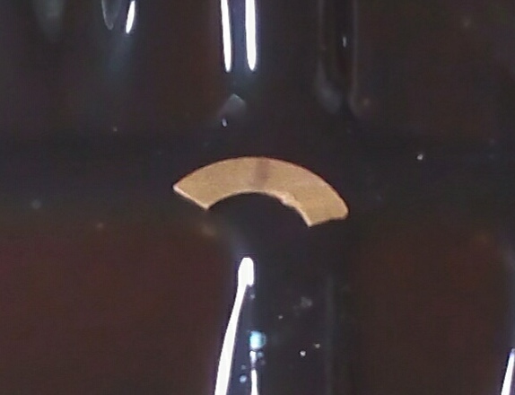

Re: Проблемма с АКПП на Maxima a32 3.0 1998гв
Доброго времени суток, решил поменять масло в акпп со снятием потдона, снял, и увидел кусочек шайбы латунной в потдоне, от куда она может быть?
- Сообщения: 34
- Зарегистрирован: 16 июн 2013 22:43
- Автомобиль: maxima A32 30J 1997г.в автомат JN1CCUA32Z0025760
- Откуда: тюменская обл. ХМАО г.Советский
Хотел вставить фото, но не получается чего-то
- rulik
- Сообщения: 2312
- Откуда: Берлин
В жизненноважных узлах автоматической кпп места для латуни нет. И на их пути в поддон стоит сетка.
Имхо ищи в механизме переключения от селектора.
- Сообщения: 34
Пожалуйста, ткни пальцем куда залесть
- Сообщения: 34
И ещё, как фото сюда загрузить подскажите пожалуйста
- rulik
- Сообщения: 2312
- Откуда: Берлин
Я наши коробки не разбирал. Другие доводилось. Но, думаю, блок гидрологики снимать придется. Лучше бы практикующим коробочникам показать. Может и узнают этот огрызок. На форуме такое врядли лечится ))
А в работе коробки изменения есть?
- Сообщения: 1036
- Откуда: Иркутск
Катайся дальше.
Разобрать можно и всю коробку и не найти откуда эта шайба....
А окажется, что со сливной пробки....
- Сообщения: 34
От пробки навряд ли, тем более стружка в потдоне латунная
- Сообщения: 34
Замерил я шайбу, стояла на чём то примерно 14 диаметра, чего в ней есть такого размера?
