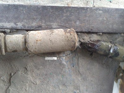

подскажите пожалуйста что лучше. купить привод на разборке или заказать новый.
а произошло следующее стоял на перекрестке. зеленый начинать движение а машина то не едет.
сегодня разобрали а была вот такая фигня и с ней я проездил почти год.

Это привод с правой стороны? Ну по цене б/у и новой ты прикидывал?

Я думаю что б/у будет интереснее намного, по качеству - то что у тебя это редкость, так что можно брать! А там что сварка была, откуда?

поглядев на вторую половину привода оставшуюся в трубе, он сломался и чтобы денег не тратить ктото из кулибиных предложил такой вариант - наварить кусок железной трубы подходящего диаметра.
Я неделю назад из Самары приехал аж волосы дыбом встали, кабы на трассе ето.

Максимка - потому и дотянул до дома!!! Домой всем хочется!!! Бери б/у, внимательно осмотри, ещё бы и на стенд на биение проверить, но..., можно поговорить с продавцом - если что не так чтоб забрали назад!

Привод то какой то стремный
