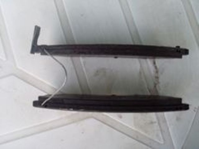

Вот вроде получилось. Разбирать супорт не стал нашел старые колодки и сфотал. Как мне кажется все теперь ясно без комента. Только пружинная проволока и с другой стороны этих колодок точно такая же.

А на какую глубину засверливать колодки??
И еще вопросик нет вероятности того что эта проволока просто выскочит??и куда нибудь попадет??
И еще вопросик нет вероятности того что эта проволока просто выскочит??и куда нибудь попадет??[/quote]
Сверлил сверлом 1,8 мм на глубину где-то 4-5 мм. Выскочить проволока никак не сможет ведь ее сверху прижимает подвижная часть супорта. На фото стоит одна пружинная проволока нужно ставить с двух сторон колодок.

Re: Супорта передние на А33 2000гв. дребезжат.Что можно сделать?
Сверлил сверлом 1,8 мм на глубину где-то 4-5 мм. Выскочить проволока никак не сможет ведь ее сверху прижимает подвижная часть супорта. На фото стоит одна пружинная проволока нужно ставить с двух сторон колодок.[/quote]Анубис писал(а):А на какую глубину засверливать колодки??
Я посмотрел свой суппорт слева...чует мое сердце что дорога мне на разборку...тагм где ходит палец отвестие стало овальным....
думаю что проволокой не обойдусь...

Можно обратиться к токарю он отверстия рассверлит и поточит новые направляющие, будет как новые супорта.
Обратиться то можно...Анубис писал(а):Можно обратиться к токарю он отверстия рассверлит и поточит новые направляющие, будет как новые супорта.
тока чем это грозит...
вдруг там метал какой специальный используется....
вообще боюсь с тормозами эксперементировать..
Вообщем купил в экзисте комплект противоскрипным пластин за 2200.
После установки все дребезжание и грохот с передней подвески пропал.
