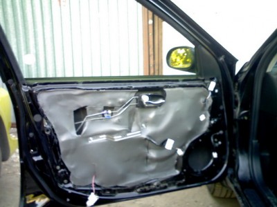

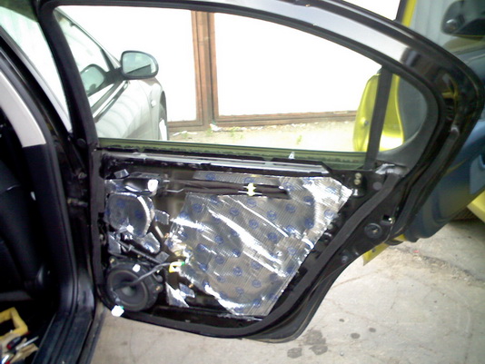

Тут взял недельку отпуска, чтобы поковырять свою максимку))
Начал с шумоизоляции.

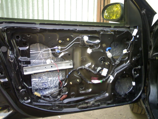

Сначала были двери.
Передние: внутри Вибропласт M2+Сплэн 4мм, снаружи Сплэн 4мм.
Задние: Внутри Вибропласт M1+Сплэн 4мм, снаружи Вибропласт M1
Сначала были двери.

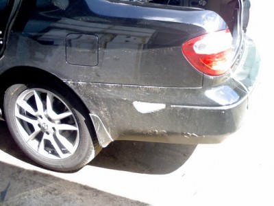

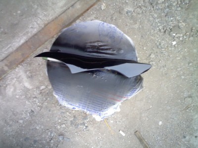

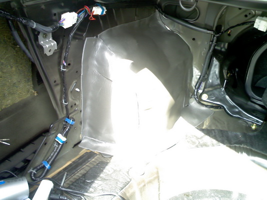

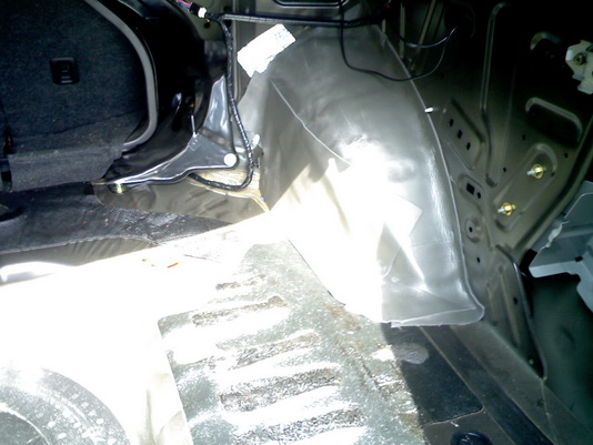

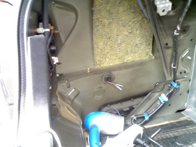

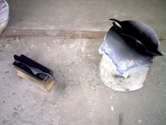

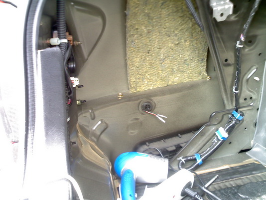

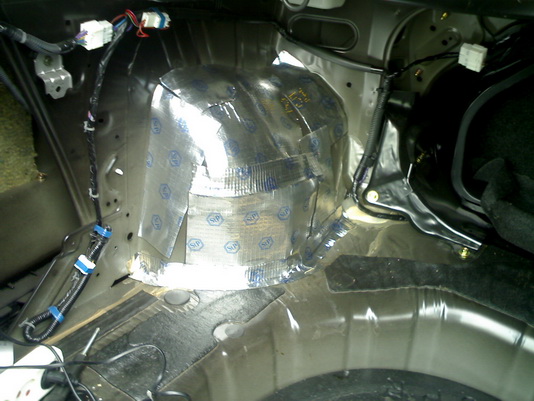

Потом были арки)
Задние: Визомат МП, Вибропласт М2, Сплэн 4 мм.
Передние (на сколько смог добраться, без снятия торпеды): Вибропласт М2, Сплэн 4 мм.
Сложность проклейки Визомата МП в его нагреве (пришлось покупать фен в магазине за 209 руб. чтобы не жалко было)))
Аааа... и главное выбрать хорошее рабочее место )))

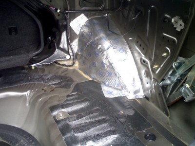

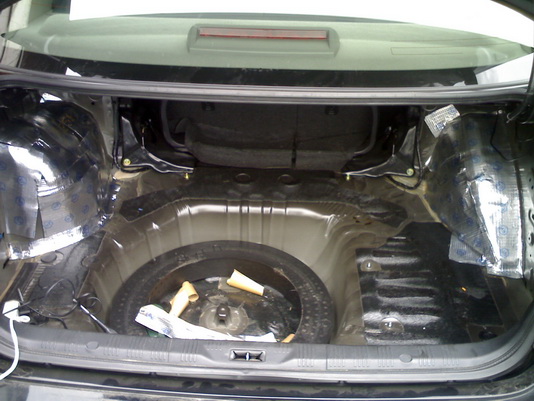

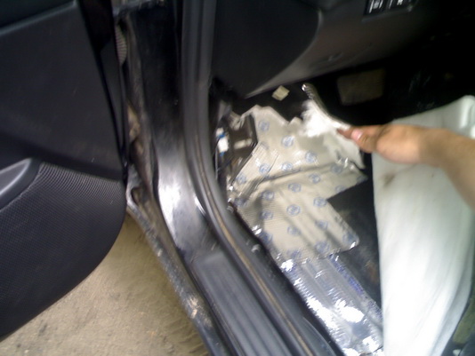

ещё

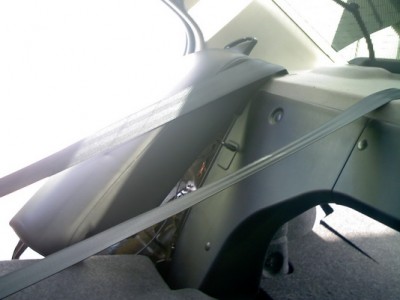

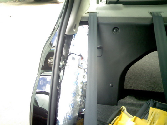

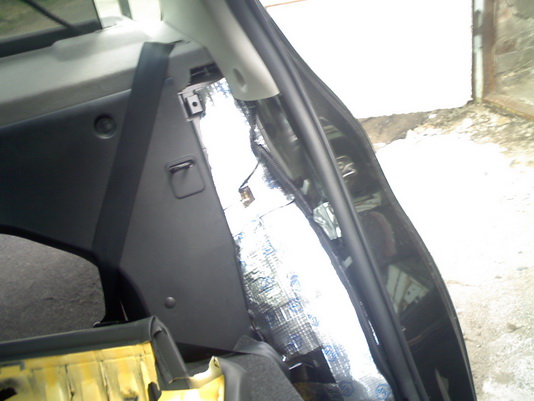

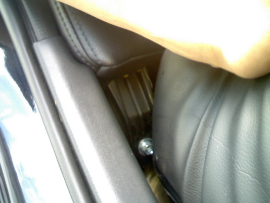

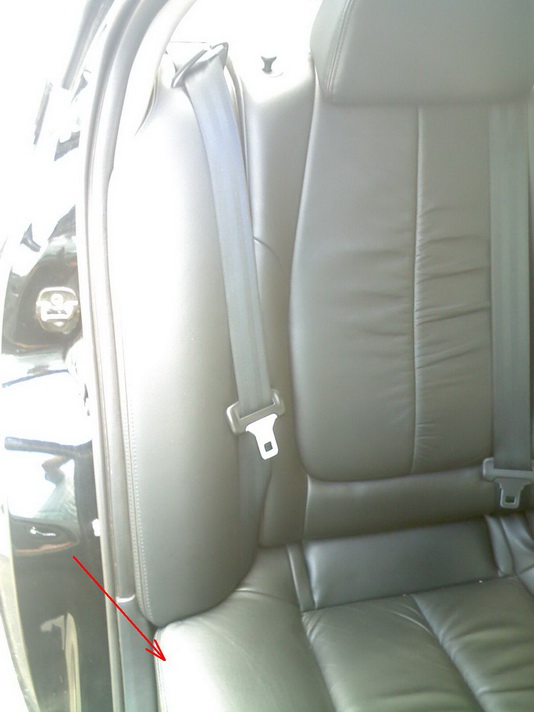

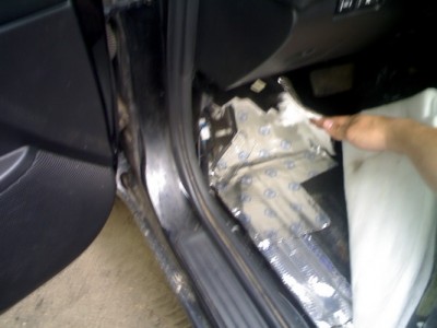

Для проклейки шумоизоляции на арки со стороны салона, пришлось снимать элемент(хз как его назвать) заднего сидения с левой и с правой стороны.

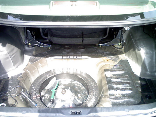

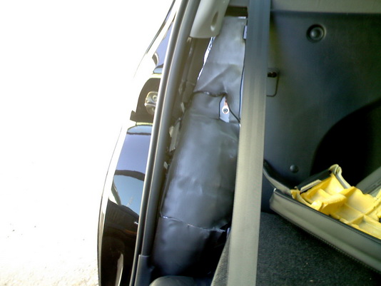

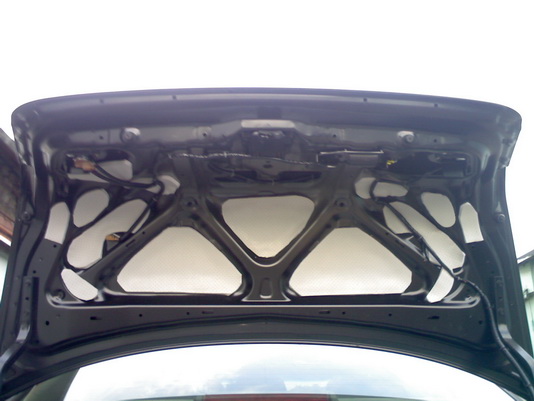

Так же сделал шумку крышки багажника (легкую))) )
Проклеил Изотоном В. Еле достал, оч редкий материал ( три дня мотался, чтобы его купить))))

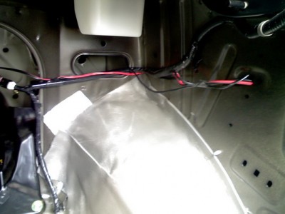

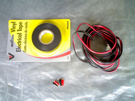

Параллельно шумки, решил подключить фонари-катафоты, которые купил и установил, ещё месяца два назад))
Долго думал... на что их подключать и решил подключить на задний ход.

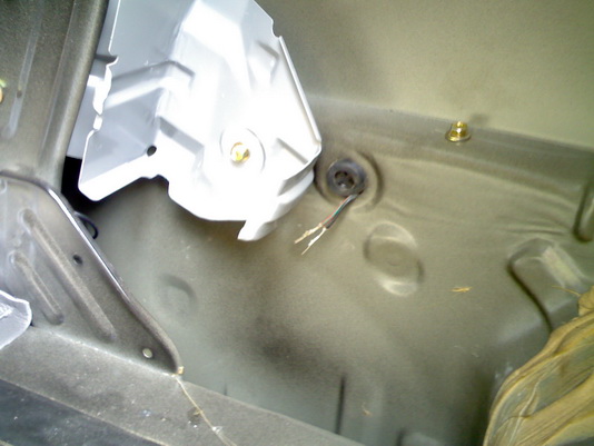

Проводки, которые идут с катафотами в комплекте, протащил в багажник, благо там есть отверстия с резиновыми заглушками, которые хорошо снимаются))

Лично я, чтобы не мучится, подключил катафоты на парктроник... все работает))

У меня вопрс по проклейке шумке в дверях: почему второй слой наклеил снаружи двери, а не прям на первый слой? Есть ли разница? Просто я смотрел методы проклейки шумки - а там второй слой прям на первый наклеен

Внутри клеил первый слой вибропласт, второй слой сплэн.vovan0000 писал(а):У меня вопрс по проклейке шумке в дверях: почему второй слой наклеил снаружи двери, а не прям на первый слой? Есть ли разница? Просто я смотрел методы проклейки шумки - а там второй слой прям на первый наклеен
Снаружи (третий слой) передние двери сплэн, задние вибропласт.
Звучание музыки улучшилось на порядок, хотя и стоит пока штатная музыка. Шумку делал по принципу описанный DAKalimov-ым viewtopic.php?f=24&t=10730&hilit=%D0%B2 ... 1%81%D1%82
Но могу сказать так... делал шумку дверей для того, чтобы штатная музыка хоть как-то, но заиграла)) Так как с заменой музыки пока не определился... В процессе проклейки шумки посоветовался с гуру автозвука... сказали, что проклейка дверей Сплэном не оч хорошо особенно если колонки в дверях... Сплэн поглощает низкие частоты (басы)... сам убедился... Но переделывать на передних не стал, и так двери стали тяжелые, а петли на Максе не очень крепкие, возможно провисание двери. А вот задние двери сделал как надо... разница есть и в лучшую сторону!
