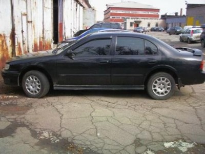

Добрый день. Победил "опущенную заднюю часть машины" очень просто и бюджетно. Проставки из жесткой резины под пружины. Простые вазовские резиновые проставки, которые устанавливаются между пружиной и чашкой. Толщина проставок примерно 50 мм, должны быть в любом вазовском магазине. Цена ~ 200 руб за шт.
Было:
Стало:
По жесткости изменений не наблюдается, На ходовые характеристики не повлияло, Биение стойки на препятствиях в виде лежачих полицейских не замечено.
