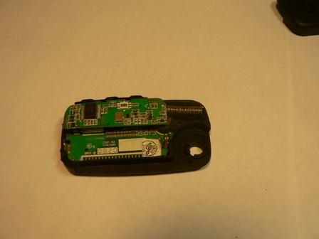

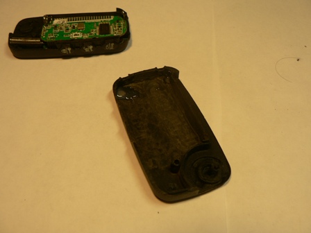

прошу прощения, забыл совсем про фотки ...
вот что в итоге получилось: https://dl.dropbox.com/u/18637991/2012- ... .25.43.jpg https://dl.dropbox.com/u/18637991/2012- ... .25.56.jpg
фотки не ужимал, примерно по полтора метра весят...
а тут процесс: https://dl.dropbox.com/u/18637991/2012- ... .58.43.jpg https://dl.dropbox.com/u/18637991/2012- ... .58.53.jpg https://dl.dropbox.com/u/18637991/2012- ... .58.31.jpg https://dl.dropbox.com/u/18637991/2012- ... .59.02.jpg
так как решил сделать неразборным, вернее крепления болтов пришлось срезать и пришлось делать неразборным ключ, то внутрь запихал аккумулятор и вывел два контакта для зарядки
https://dl.dropbox.com/u/18637991/2012- ... .55.53.jpg
https://dl.dropbox.com/u/18637991/2012- ... .56.06.jpg
https://dl.dropbox.com/u/18637991/2012- ... .56.17.jpg
https://dl.dropbox.com/u/18637991/2012- ... .56.42.jpg
кстати, батарейка тоже просто так не влезала, пришлось её раздеть
https://dl.dropbox.com/u/18637991/2012- ... .55.24.jpg
всё собрано, склеено, а после этого было наложено немножко шпатлёвки и зачищено https://dl.dropbox.com/u/18637991/2012- ... .16.04.jpg https://dl.dropbox.com/u/18637991/2012- ... .16.17.jpg
и покрашено https://dl.dropbox.com/u/18637991/2012- ... .09.39.jpg
пробовал после этого покрывать лаком, получилось фиговенько, поэтому просто покрасил в несколько слоёв...
потом вырезал и приклеил защитную плёнку на стекло ... что бы не царапалось ...
как-то так ... такие работы делал впервые, так что особо не судите
