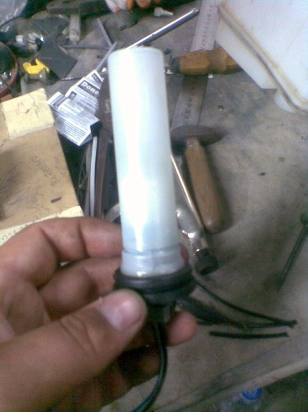

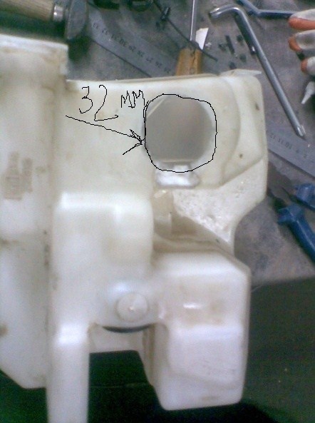

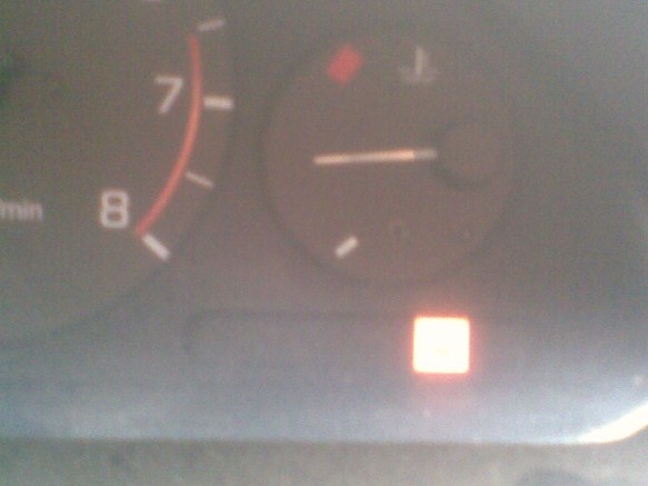

и так , сняли бачок , перевернули верх дном делаем отверстие (когда перевернули там выдавлен круг ) диаметром 32мм берем коронку ( я делал пером, очень сложно сильно тонкий материал ) и сверлим на фото 003 виден результат .потом в отверстие вставляем датчик уровня воды ( я взял с премъеры р10 на разборке ) снимаем с него уплотнительную резинку и вставляем в отверстие бочка , потом вставляем сам датчик (желательно его чем то смазать . я смазал голой маслом нежелательно будет плавать в бачке ) Проверяем на герметичность и ставим на место. Подключаем к проводам (у меня проводка была с жгутом к моторчику омывателя ) результат будет радовать.
результат
после сверления
датчик уровня воды

работает больше чем пол года ! вчера после дождя опять начала напоминать что пора налить воды )
