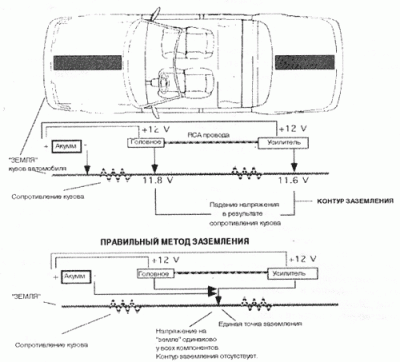

Миф – «-» усилителя должен быть подключен к «-» аккумуляторной батареи.Azik писал(а):конечно с аккума, а че тебе, плюс то всеравно пока не протянул. сделай все в один раз и будет гуд. у меня минус был прикручен к кузову, фонила падла, и межблоки менял и ипалсо по мелочам. в один прикрасный викенд протянул минус от аккума и фон исчез.
Вообще-то, аккумуляторная батарея есть место сосредоточения всевозможных помех различного происхождения, которые можно наблюдать в автомобильных электрических цепях. Поэтому если вы избрали такой способ и получили негативный вариант, то не стоит удивляться. Вместе с тем, данный способ часто оказывается предпочтительнее для мощных систем и особенно – автомобилей с большим пробегом.
Про шумы:Заземляйте все компоненты в одной точке кузова автомобиля для того, чтобы не создавать контуров заземления.
Инфа взята с проф караудио сайта.

Судя по картинке, можно отдельный провод не тянуть - главное чтобы земля усилителя и головы в одной точке к корпусу крепились, так? Хотя там на нижнем "правильном варианте" эта самая общая точка почему-то не возле аккумулятора расположена, а вынесена в середину. Но мне здается это не принципиально. Мне вариант крепления земли прямо возле усилка (думаю под сиденьем установить) и протяжка из этой точки тоненького провода на землю головы как-то более удобным кажется, нежели через всю машину второй толстый земляной провод тянуть.

МИФ который решил мою проблему оборотов в динамиках. Лично я вижу больше онанизма при протяжении плюса, а потом минуса уся и головы в другое место.
