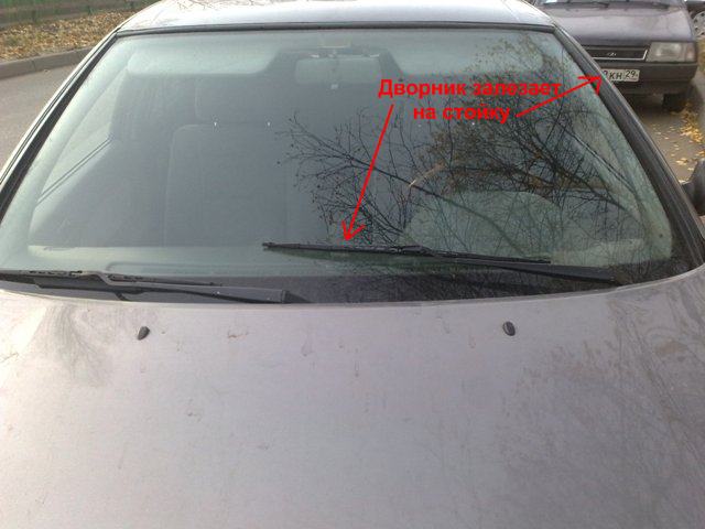

РЕМОНТ ДВОРНИКОВ
Проблема заключается в том, что водительский дворник в пассивном состоянии стоит выше пассажирского. При работе он залезает на стоику! Снимал его со шлицов, чтобы опустить по ниже, но тогда он задевает край капота и царапает. На фото видно как он стоит. Помогите советом что можно сделать, хочется чтоб всё выглядело и работало хорошо!
- sanyakot1975
- Сообщения: 565
Re: Дворник
Меняй поводок,ослабла прижимная пружина-подвижная часть стоит выше,поэтому и цепляет капот.Поводок задрали,как следствие,теперь он лезет на стойку.

Re: Дворник
Что за поводок, можно каталожный номер.sanyakot1975 писал(а):Меняй поводок,ослабла прижимная пружина-подвижная часть стоит выше,поэтому и цепляет капот.Поводок задрали,как следствие,теперь он лезет на стойку.

Re: РЕМОНТ ДВОРНИКОВ
Зато при задранном поводке зимой резина лучше прогревается. У меня тоже при нижнем положении задевает за капот, и при проезде неровностей стучит об капот.ДЕНИС_86 писал(а):Проблема заключается в том, что водительский дворник в пассивном состоянии стоит выше пассажирского. При работе он залезает на стоику! Снимал его со шлицов, чтобы опустить по ниже, но тогда он задевает край капота и царапает. На фото видно как он стоит. Помогите советом что можно сделать, хочется чтоб всё выглядело и работало хорошо!
