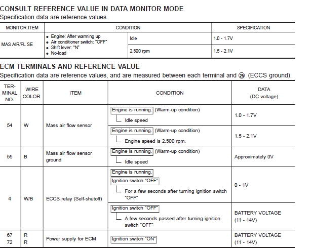

Обратился в ниссан центр,машину посмотрел электрик. Разобрали валюметр пропояли контакты, выставили датчик положения заслонки, ошибок не показало, но проблема не исчезла, посоветовали заменить свечи также бесполезно. Поменял, а движок глохнет. Что делать не знаю уже, к кому обращаться . Может заменить валюметр???? Может быть в нем проблема???? Помогите!!!!
Re: А32 МКПП Глохнет!
зачем менять МАФ проверь показанияNursultan писал(а):... Может заменить валюметр???? Может быть в нем проблема???? Помогите!!!!
download/file.php?id=11585&mode=view
