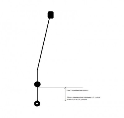

в итоге через два часа кулису засунули в автомобиль и стали ставить тепловую защиту (та что над выхлопной трубой), но защита вставать на место отказалась, т.к. нижняя часть кулисы опустилась на 23 мм (на родной кулисе расстояние от шарнира (шара) до втулки 32мм, а на короткоходной 55мм). пришлось измазаться в антикоре и гнуть защиту - путём мучений всё получилось!
Итог: передачи включаются чётко, длинна хода рачага уменьшилась где-то на 50%, нейтраль сместилась ближе к переду автомобиля! Теперь придется привыкать к новым переключениям передач.
Различия в конструкции кулис: Нижняя часть длиннее примерно на 23 мм, верхняя часть (шток) короче примерно на 15 мм, наклон штока меньше, что привело к смещению нейтрали и главное отличие - это крепление втулки.

Снимаешь, режешь, навариваешь 3 см.

ArtemB, а что сложного? Снимаешь рычаг переключения передач. Это не сложно. Далее, нижнюю часть рычага, которая соединяется с тягой включения передач, режешь болгаркой на две части. Находишь трубу подходящего диаметра и с помощью хорошего сварщика ввариваешь этот кусок трубы в разрез. Ставишь всё на место. Делов на пару часов.

А у тебя фото нет случайно? На словах лично мне не очень понятно.

Сделать можно и в гараже на домкрате, но со штатовской много проблем, одна из которых - это недоработка штока, который упирается в переднюю панельль на нечётных передачах!ArtemB писал(а):Ох ты блин, в гаражных условиях говоришь не сделать да?((
а если стоковую доработать?
хочу сделать короткоходную себе...
Проще переделать родную, могу дать размеры, что и как переваривать! Согласен с Олегом, что ничего сложного нет, просто надо маленько потрудиться! Могу подогнать за не большую мзду кулису для испытаний!

Народ, вы как читаете??? все размеры есть в первом сообщении!!! надо увеличить длинну штока примерно на 23мм (это по сравнению с американской), чем длиннее эта часть, тем короче передачи! см.картинку верхняя часть исключительно по желанию, на мой взгляд надо оставлять в оригинале!Jekas писал(а):Скиньте размеры кулисы, я ставлю себе механику, пока все снято, можно переделать...Срочно нужны размеры! И еще вопрос жутко не нравится длина ручки переключения..Хотелось бы укоротить, стоит ли? Будет ли потом удобно переключать передачи?
