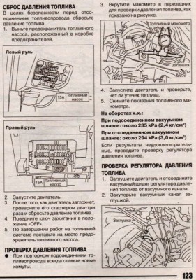

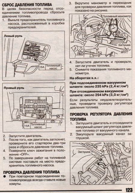

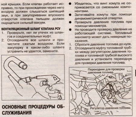

Re: Увеличился расход топлива на Максиме А32, двигатель VQ30DE
но если верить этой статье
http://www.e-detector.ru/articles/deily/fuel.html
то низкое давление в топливной системе, оказывает влияние на расход
на личном опыте, могу подтвердить, что после замены топливного фильтра расход на моей машине вернулся в прежние рамки.
на всякий случай привожу значения давления в топливной ситеме согласно манула, првда для А33, для А32 думаю, не трудно найти.
