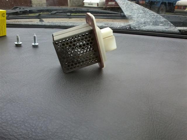

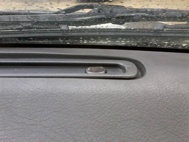

Re: Вопросы по j30
Мужики есть вопросы.
Фото №1 - какую роль играет эта хрень в составных печки и как проверить на исправность?
Фото №2 - что за датчик под лобовым стеклом?

Фото №2 вроде как датчик света,если есть функция автоматического включения.

фото 1 - писали об этом сто раз, отвечает за скорости вентилятора.

Фото 2 - sunload sensor. Похоже на фотоэлемент. Используется в мозгах для определения режима работа салонного вентилятора при включенном кондее (или кондей неважен - я так и не понял:)). Но используется. Если вынуть хочется - с двух сторон аккуратно отвёртками поддень, там защёлка обычная, наверх потяни. Потом его отсоединить можно будет. Без этого торпеду не снять.
Фото 1 - согласен с Олегом, писалось. Резистор салонного вентилятора называется. Проверяется в мануале, в главе HA на странице HA-67 почти внизу. Суть - измеряется сопротивление между контактами. Если где-то его нет или бесконечное - резистор в помойку. Или можно перепаять, но заменить проще.

когда переключатель света стоит на авто, то автоматом включает при уменьшении освещения, габариты и ближний свет, так же уменьшает яркость свечения подсветки в автомобилеShader писал(а): Похоже на фотоэлемент...

На J30 такой системы, кмк, нету, а этот датчик я видел в схеме работы кондея. Где же правда?тах писал(а):когда переключатель света стоит на авто, то автоматом включает при уменьшении освещения, габариты и ближний свет, так же уменьшает яркость свечения подсветки в автомобилеShader писал(а): Похоже на фотоэлемент...

датчик реагирующий на освещение, должен быть задействован в освещении, или что то с ним связанным, на А32 при диагностике климат-контроля, есть тест на исправность датчика, вот собственно что могу ответитьShader писал(а):На J30 такой системы, кмк, нету, а этот датчик я видел в схеме работы кондея. Где же правда?
