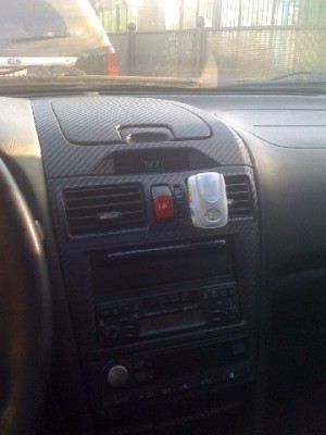

Пробуй. Классно получится. Я уже начал, результатами доволен.Dj Devil писал(а):на днях буду пробовать под карбон...посмотрим что получится...

[quote="everlander"]я уже попробовал. Надоело пластиковое дерево:)))[/quot
Классно, во сколько обошлось? Сам делал? Где материал покупал?

Re: ТЮНИНГ САЛОНА ПОД ДЕРЕВО+КОЖА
Да, делал сам. Пленка достаточно дорогая. Средняя цена 2500 за погонный метр,я взял за 2 тыра на маломосковской. На весь салон (все пластиковое дерево и бардачок ушло около полуметра. Клеится как обычный винилneon19821 писал(а):everlander писал(а):я уже попробовал. Надоело пластиковое дерево:)))[/quot
Небольшой комментарий. Если кто соберется клеить сам обязательно пользуйтесь праймером, а то на солнце углы отклеятся.
Пленка 3m они бывают разные. Посмотри в нете. Сам точно так же посмотрел и обклеил. Именно эта пленка под нагревом тянется до 150% (называется 3d карбон). Остальное все писал. Греть еенужно термопистолетом или феном (но им запаришься) и растягиваешь по поверхности. Ложиться она хорошо. Про праймер читай выше

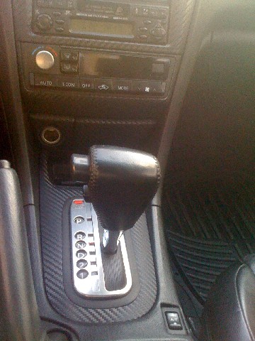

Я лично Оракалом обклеил. У нас его больше в предложениях, потому как производится в Германии.
По толщине она есть от 30 до 180 микрон. Чем толще - тем лучше тянется, но и после оклейки она дубовее и больше шансов отклеивания. Решать самому. Себе брал 90.
Ну а сам процесс обклейки - это... Короче, если клеить самому в первый раз, то пленку брать с запасом, потому что буквально на каждом отверстии нужно потренироваться. Например, в случае кнопки открывания лючка бака я сначала оклеивал плоскость, потом прорезал отверстие под кнопку, прогревал феном в упор и быстренько вставлял кнопку. Она своим фланчиком сама втягивала и прижимала пленку по месту. На панели АКПП под кнопку режимов АКПП вырезал внутри маленько, потом под феном заворачивал на другую сторону. На панели климата просто порорезал новым скальпелем по отверстиям без заворотов. Углубление прикуривателя пропарило неплохо. Брал головку на 27 (кажется, ну там сам подберешь), края смазал слегка подсолнечным маслом и под феном потихоньку покачивая вдавливал до упора в дно. Но всё это без спешки, иначе пленка порваться может. Затем ставил это дело на ночь под гнет, а утром прорезал отверстие по контуру и собрал прикуриватель обратно. Ну и т.д.
Получилось вот так http://foto.mail.ru/mail/falkowski-fix/5/
