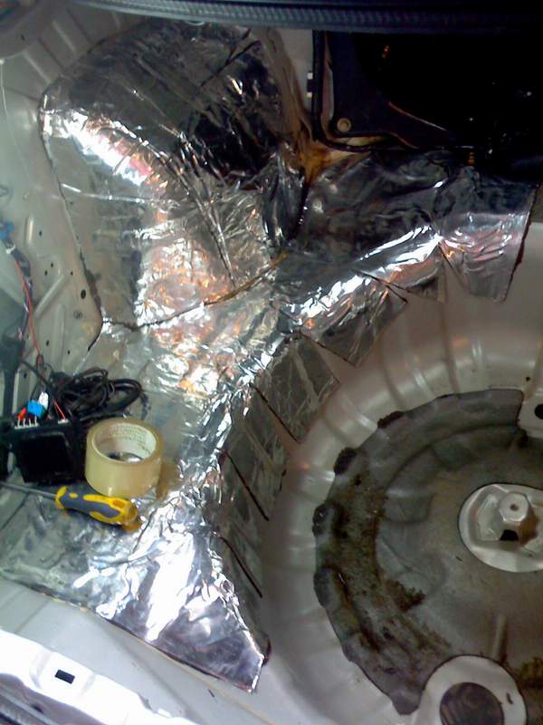

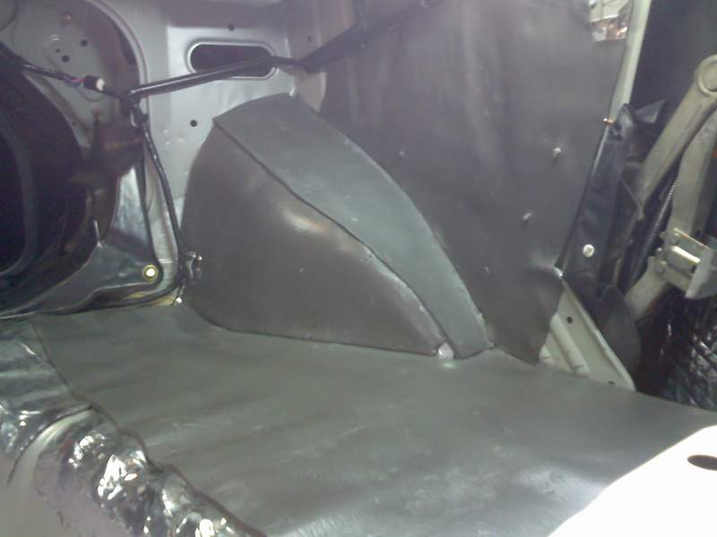

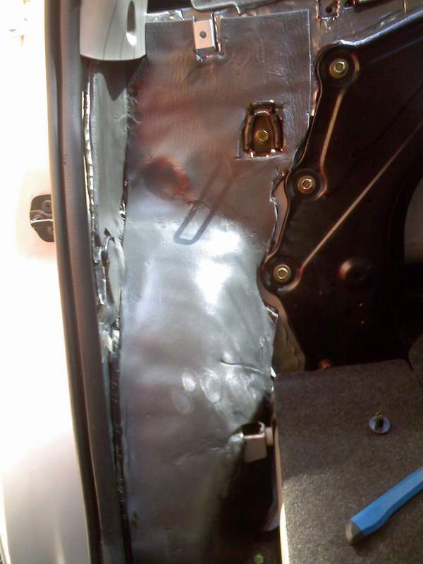

Блин, что-то забыл выкладывать фоты о дальнейшей проклейки ... вот еще
То, чего не видно на фотках - задние крылья внутри тоже проклеивались. Правда насколько это было возможно ... Плюс проклеил крышку багажника, чтобы закрывалась потише. Набор для крышки стандартный - вибропласт М2 + сплэн 4 мм. Толще туда не получится, т.к. нужно еще поставить назад штатную обшивку.
Задняя арка
Задняя арка

Левая сторона багажника - Вибропласт М3
Правая сторона багажника - Сплэн 8мм

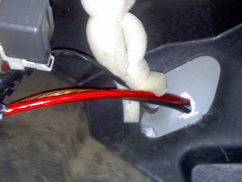

И вот еще, немного о прокладке проводов. Прокладывать решил, как писал в какой-то теме, и плюс и массу. Штатного отверстия в моторный отсек не нашел, чтобы уместить туда два толстенных провода, поэтому просверлил отверстие в моторном щите (там вроде должна быть педалька сцепления). Вставил туда провода, и замазал все это дело шпатлевкой, чтобы не ржавело ничего. Провод минуса около левой передней двери разрезал, приделал клеммы, и прикрутил на массу. Потом к этой же массе подцепил головное устройство.
На фотке гофра в поролоне - не пугайтесь, там идет провод для управления подсветкой поворота (сделанной по инструкции Trusishka)

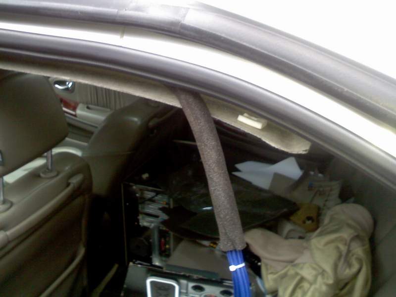

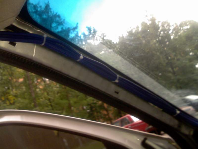

Межблочники проложил в углу крыши. Там есть очень удобный как бы канальчик, влезает как раз три пары межблоков. Чтобы они там не скрипели и не болтались, обмотал их битопластом.
Внутри торпедо, межблоки вел максимально близко к такой мощной металлической трубе, которая через весь салон проходит. Правда там очень неудобное место в районе рулевой колонки, пришлось пропускать по одному проводу.
Межблоки в крыше.
Межблоки в крыше.
Межблоки на передней стойке.
