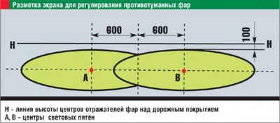

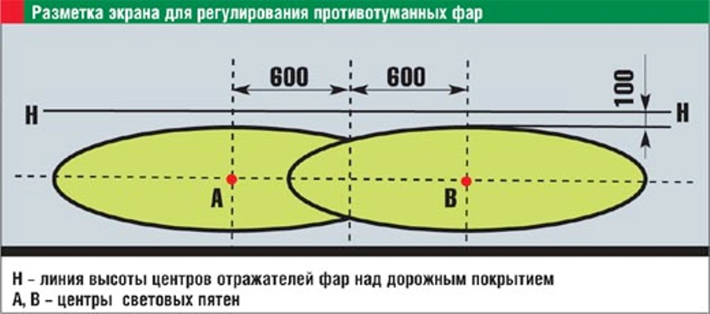

Fox Brabba писал(а):Может кому-нибудь пригодится
Как правильно настроить ПТФ
(Н - центр отражателей ПТФ, размеры в мм, машина должна быть на расстоянии 5 метров от экрана)

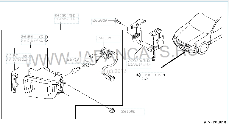

В мануале не нашел про замену ламп ПТФ ничего. Смутно помню, что где-то читал, что для замены ламп надо снимать передний бампер и прочие ужасы. Ткните носом где можно почитать, или подскажите как попроще эти лампы заменить. Пробовал снизу подлезть, но по бокам там пластиковые защитные кожухи какие-то плюс металлич. защита картера - фиг подлезешь.

Я вот попробовал так - нифига не выходит. Два штырька, что держат ПТФ со стороны крыла представляют из себя пластиковые хрени, которые расклинены металлическим штырьком. И так это выглядит, что с этим штырьком их нереально просунуть через дырку в которой они сидят. Весь бампер ходуном ходит, а они ни на миллиметр не вылазят через отверстие в котором сидят. Так и не понял как эти штырьки высунутьБолт один, находится сбоку, на стороне туманки прямой, а не угловой(сторона ближняя к центру).С другой стороны два штырька.Болт выкручивается, туманка вынимается движением на себя и повороту к ближайшему крылу(типа полукругом).Как-то так.
А картинка (которую чуть выше привел тах), не соответствует моей действительности. У меня при откручивании одного болта (что на картинке левее, над ним еще надпись CS101) фару сразу можно вынимать. При этом этот болт не держит пластиковый кожух, фара снимается вместе с этим кожухом и соотв. под ним нет никакого дополнительного второго болта, который бы фару держал. А с правой стороны не один штырек, как на картинке, а два. И вообще, на картинке походу не ПТФ, а подсветка поворота, ПТФ левее. Подстава

подсветка поворота другой формы, прямоугольнаяiden писал(а):... картинке походу не ПТФ, а подсветка поворота, ПТФ левее. Подстава

увы, штырьки закисают от грязи... можно попробовать попрыскать туда вд-шкой... а картинка правда немножко странная... хотя это именно противотуманка 32-й.
Re: Лампочки в ПТФ А32
первая попавшаяся картинка, вот ещё из экзиста вероятно в фаре сделали доработку, против вандализма, были времена, фары снимали на раз - два, после продавали владельцамallert писал(а): картинка правда немножко странная... хотя это именно противотуманка 32-й.
