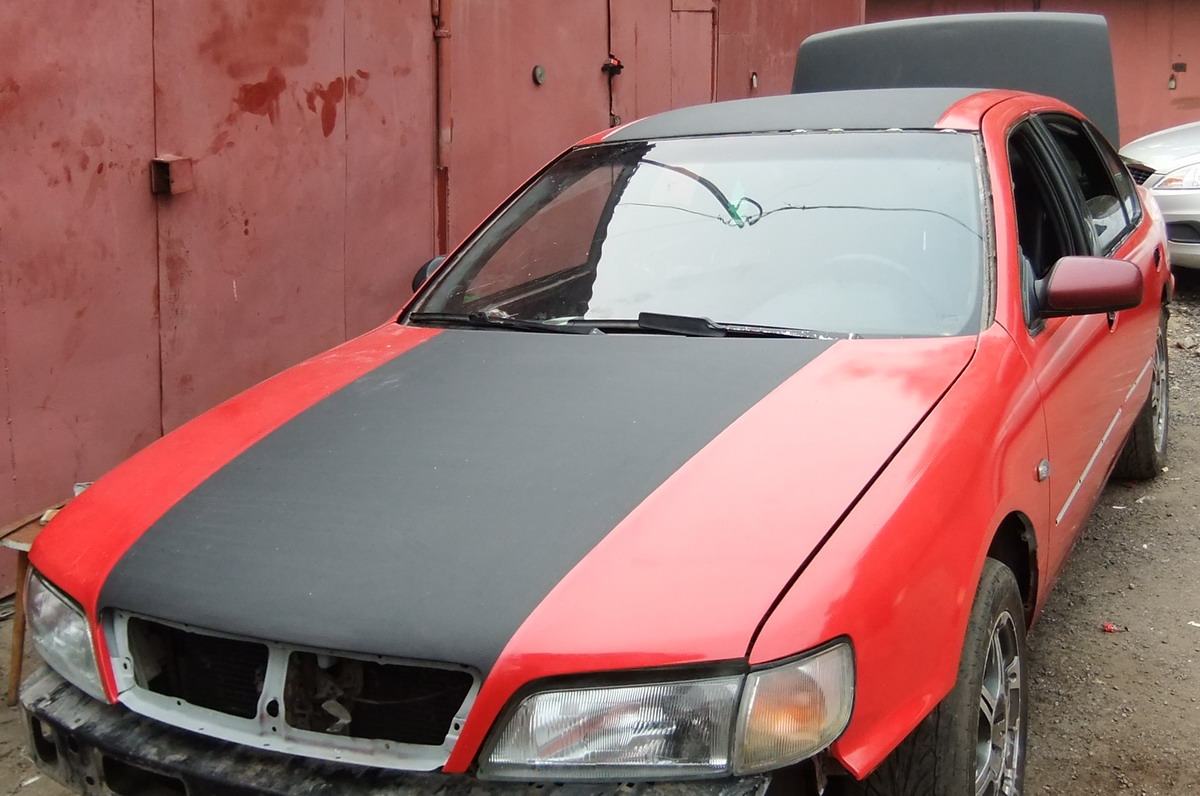

хочу черную крышу что думаете

А такой оттенок красного просто нравится или других нету?

Гамма пленок - офигенная, Но этот красный - супер! Вообще-то он перламутр - на свету искрится (да и по техталону машина красная). Пленка достаточно тонкая - клей не нужен, хватает фена.

Сколько микрон? По отзывам получается, что чем тоньше - тем хуже тянется, но меньшие остаточные напряжения и, соответственно, вариант отслаивания.

Пленка тонкая (ну разве что матовая толще) - любой скол заметен - надо шпаклевать и грунтовать. Выводить надо как под покраску. Но грунт должен быть непачкающим - иначе пленка на нем отстанет.

вечный вопрос.... знания и навыки приобретаются - даже медведь ездит на мотоцикле. А если серьезно - конечно можно, только потренироваться надо - типа десяток метров коту под хвост. Да и приемы работы с ракелем неплохо подсмотреть. Есть ньюансы - куда без них. Пленка стоит от 600 до 3000 - в зависимости от производителя, толщины и т.д.DiSSa писал(а):А самому можно пленку наклееть?

если краска и грунтовка плохие - отстанет 100%. Когда с капотом эксперементировал - то пока 5 минут лежала пленка на крыле успела прилипнуть - отодрали вместе с краской - грунт остался....
