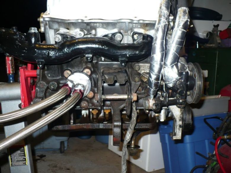

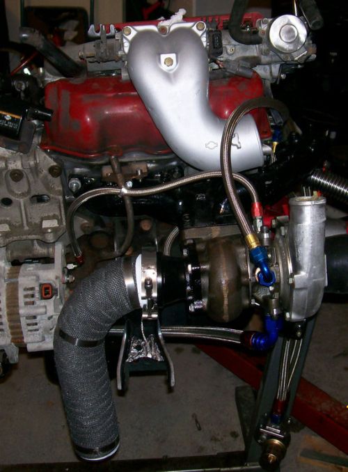

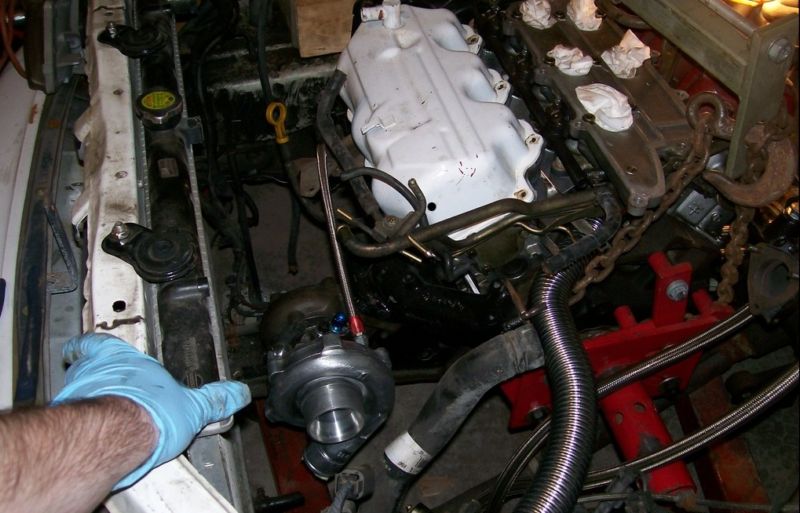

r20, ничего переделывать не нужно! Соединительная часть идёт по водительской стороне, у нас там нет нифига, кроме загнутого пластикового впуска с коробкой воздухофильтра. Сток впуск я нах выкидываю и нет проблем
coolstream, никакое посадочное под улитку переносить не нужно. Улитка встает вниз под передней башкой. Я коллектора фоткал на плоскости, а на движке они совсем не так лежат. Смотри фото, на них всё понятно.
