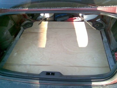

я схематично показал план багажника на первом чертеже.sok писал(а):После герметика и визомата ящик всю ночь простоял наполненный водой и не одной капельки.Кстати куда всё оборудование рассовывать собираешься. Я долго ломал голову куда засунуть 2 уся, комп и кондёр чтоб сильно не мешали
В моем случае два усилка ставятся на боковины оставшихся частей крыльев,
фальш-пол делается двойной из фанеры 9мм с перегородками из фанеры 18мм толщина получится около 7-8 см внешне с шумкой, а в этот пол я положу еще кроссовер, два конденсатора и третий усилитель.
В твоем случае я б расположил все компоненты только в полу, по своему размеру полика я примерялся - туда можно и три и даже четыре усилителя разместить плотненько, но чтобы добратся к запаске надо будет чуть апрячься, т.к. вс полика получиться весьма не легкий, вариант ставить амортизаторы как на капоте, может еще что-нибудь чтобы облегчить открывание
Кстати, фотку багажника по-качественей выложи, а то все размыто и отдельно корпуса, интересно какой он формы
