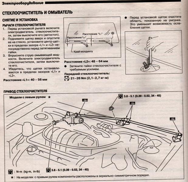

Скорей всего у тебя уже направляющие втулки осей дворников выработались, и поводки подняты настолько, что касаются капота. У меня такая же беда была, пока втулки не переточил с фторопласта. Можеш проверить у себя: надави на поводок дворника, чтоб вся конструкция прижалась к стеклу, тогда можно увидеть люфт в оси дворника.ДЕНИС_86 писал(а):П Снимал его со шлицов, чтобы опустить по ниже, но тогда он задевает край капота и царапает.

+1 мои закончили жизнь так же - стали задевать и жутко скрипеть еще.Скорей всего у тебя уже направляющие втулки осей дворников выработались

Скорей всего у тебя уже направляющие втулки осей дворников выработались, и поводки подняты настолько, что касаются капота. У меня такая же беда была, пока втулки не переточил с фторопласта. Можеш проверить у себя: надави на поводок дворника, чтоб вся конструкция прижалась к стеклу, тогда можно увидеть люфт в оси дворника.[/quote]
Я так понимаю надо менять ось стеклоочистителя (код детали 28860-65F00)?
Re: Омыватель лобового стекла
я в итоге поменял всю трапецию - были изношены все шарниры напрочь

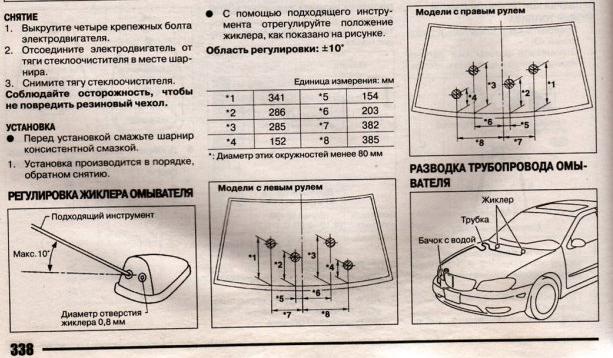

такой вопрос, вот у меня на тойоте омыватель лобового когда включаю жидкость под давлением брызгает почти как на фарах, а вот на максиме струей, это нормально? или у меня чтото не так работает?

если настроить жиклеры омывателя по инструкции, жидкость разбрызгивается по всему лобовому стеклу (за счет попадания струй на рычаги и счетки стеклочистителя)

не поленитесь, настройте систему как приведено в инструкции.
я себе сделал ещё прошлой осенью. когда настраивал меня смутило слишком низкое расположение точки №4, но именно она и именно в этом месте повышет эффективность работы стеклоочистителей.
при настройке, для удобства я взял светоотражающию пленку, которую летом клеил на окна в доме, прилепил её на мокрое лобовое стекло, и уже на пленке фломастером разметил все эти точки.

Подскажте, что может быть. Во время стоянки из обоих форсунок жижа на стекло летит нормально, а в движении со стороны пассажира струя очень слабая - еле до стекла долетает. При этом со стороны водилы струя всегда нормальная. От чего такой эффект может быть?
прежде всего надо, осмотреть целостность трубок и возможные места их перегиба, далее снять трубку с форсунки, прочистить иголкой форсунки и продуть, прогнать жидкость через шланги, если, не поможет рассматривать вопрос об установке клапана в систему, или производительность помпы моторчика мерить
