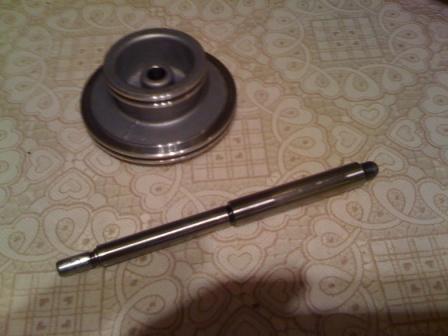

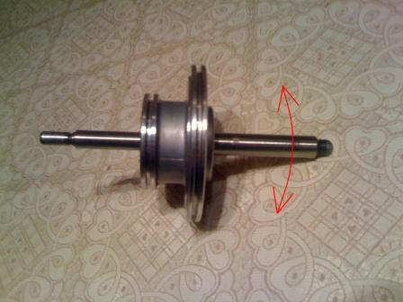

К сожалению фоток разбора машины я не делал, но вот пару фоток старых деталей выкладываю. Стрелками показано как надо проверять зазор между поршнем и штоком, если имеется хоть малейший люфт-замена. На первой фотке хорошо видна выработка на штоке.

Насколько остро стояла проблема рывка при переключении 1-2? И что по вашему мнению - новый шток, новый поршень включения 2-й передачи или просто очистка от абразива решает проблему?Egor 789 писал(а):

В начале ветки все написано. Шток это деталь 31618-80X05. Чистка от абразива при небольшом пробеге возможно исключит в будущем выработку. Если выработка началась, чистка не поможетжданов-сити писал(а):Насколько остро стояла проблема рывка при переключении 1-2? И что по вашему мнению - новый шток, новый поршень включения 2-й передачи или просто очистка от абразива решает проблему?Egor 789 писал(а):

И все таки, возникает вопрос это все хозяйство сложно менять?Egor 789 писал(а):К сожалению фоток разбора машины я не делал, но вот пару фоток старых деталей выкладываю. Стрелками показано как надо проверять зазор между поршнем и штоком, если имеется хоть малейший люфт-замена. На первой фотке хорошо видна выработка на штоке.
или есть алгоритм замены?

Не могу вынуть сборку сервопривода из корпуса АКПП. Крышку снял, а внутренности не вытягиваются. В мануале написано выдуть поршень сжатым воздухом на разобранной АКПП. А на месте как его вытащить?
Поршень вытащил. Везде стерильная чистота. В корпусе АКПП люфта штока я не заметил. А вот люфт шток-поршень присутствует. Но на ощупь выработки на штоке нигде не ощутил.
- Сообщения: 220
Re: Как я устранил провал между 2 и 3 передачей акпп A33
А как тогда вы вытащили поршень и проверили люфт, если не смогли вытащить внутренности? У меня видимой выработки на поршне не было видно, но люфт был. У новых деталей люфта не было вообщеAlex_T87 писал(а):Не могу вынуть сборку сервопривода из корпуса АКПП. Крышку снял, а внутренности не вытягиваются. В мануале написано выдуть поршень сжатым воздухом на разобранной АКПП. А на месте как его вытащить?

Я все вытащил со второй попытки с помощью мощных плоскогубцев, предварительно обернув шток куском кожи. Все собрал обратно, тк даже если заказывать запчасти, 2 недели ездить как-то надо.
Кстати, крышка не хотела садиться от руки до упора мм на 4, притянул болтами понемногу. Так должно было быть?
- Сообщения: 220
Да, все верно. Это пружина возвратная не давала. В подписи у вас A32 (я все проделывал на A33), скажите, чтобы полностью разобрать внутренности сервопривода, вам не пришлось снимать торцевую полушайбу со штока?Alex_T87 писал(а):Я все вытащил со второй попытки с помощью мощных плоскогубцев, предварительно обернув шток куском кожи. Все собрал обратно, тк даже если заказывать запчасти, 2 недели ездить как-то надо.
