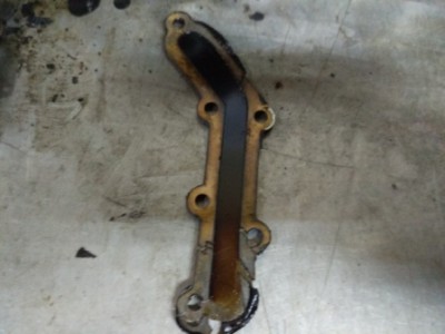

здравствуйте. помогите опознать прокладку. находится под крышкой грм на заглушке канала к натяжителю цепи. не могу найти её по каталогу. может кто знает её партнамбэр? или рубить из паронита? может герметик?

засада. она реально из чего-то типа тонкого картона. в нижней части серьёзно повреждена и видимо там пропускала масло. может поэтому при пуске промаргивала лампа давления иногда. посоветуйте: паронит или герметик?gavrilov писал(а):Нет её в каталогах.
Вот про эту прокладку
http://maxima-qx.ru/viewtopic.php?f=58&t=7486

"Для себя любимого" - паронит+герметик
