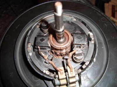

Внезапно в -10 сдох мотор, всё запотело и я приехал))) Нашел кучу гайдов по замене щеток, и т.п., решился, снял мотор, а он, похоже неразборный, щелей стыковки деталей не видно((( Со стороны самого двигателя винтик, но его откручивание ничего не дает, а крыльчатку держит гайка, но если её открутить, крыльчатка не снимается. Куда-то надо больше сил прикладывать или он действительно неразборный?

Смелее крмл...
И он поддастся...
Если погреть пластик то моторчик сам вылезет.

Замена щёток, мера временная, т.к. коллектор тоже "на подходе"..

Ага, сейчас посмотрю что там с коллектором, у меня на подхвате щетки от стартера ВАЗ 2105, а на случай фиаско со щетками - мотор отопителя для ваз 2110 в сборе, всего лишь за 1300 руб, и стекловата, чтобы заделать щель в случае его установки)))

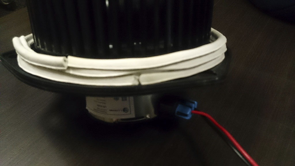

Якорь изношен в 0 у меня. Поставил мотор от ваз 2110, Да простит меня великий и всемогущий Стас))) пришлось колхозить уплотнитель - сделал из самоклеющегося уплотнителя для окон(вышло герметично и сделать было не сложно), перепаивать разъем - взял со старого моторчика, подгонять крепления. Гудит противно, дует не очень, не советую, даже за 1376 руб)) Буду заказывать новый, но 7к отдавать совсем жаба душит. Никто не в курсе, на самом ли деле подходят заменители по экзисту Polcar 2761NU-1 или Quattro freni QF00T01108? Всего лишь 3500)))
