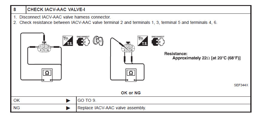

Проверка КХХ

А перемотать на регулятора катушку вообще реально?
gavrilov
Сообщения: 1036
Зарегистрирован: 18 янв 2008 11:51
Автомобиль: Maxima 3.0 SE. 2005г.
Откуда: Иркутск
Re: Хлопок в районе центра панели, завоняло паленым.
Сообщение gavrilov »
Там четыре катушки.
Никто за это не возьмётся.
А если и сделает, то стоить будет дороже нового.
Ставь б/у.

Просто отец хочет попробовать перемотать, и узнает это реально или нет, может делал кто нибудь и знает как разобрать его и перемотать.
Денис90 писал(а):Просто отец хочет попробовать перемотать, и узнает это реально или нет, может делал кто нибудь и знает как разобрать его и перемотать.
будешь первым, кто перемотал обмотки регулятора, в подписи у меня темы есть

И подскажите ещё пожалуйста, есть регулятор б/у, но он с такой же машины, но только впускной коллектор у него из чугуна. Подойдёт ли датчик?

И если у меня крепление относительно фишки под углом примерно 45 градусов, то который мне пришлют под 90 градусов
Денис90 писал(а):И подскажите ещё пожалуйста, есть регулятор б/у, но он с такой же машины, но только впускной коллектор у него из чугуна. Подойдёт ли датчик?
Не должен. У этого поколения VQ - с пластиковыми коллекторами - уже свое управление. И этой версии с алюминиевым (не чугунным!!!!) коллектором - нет.

Или может из двух один сделать?

"Тах" ссылку дал, как можно сэкономить

Просто мне скоро привизут датчик бесплатно б/у, но с движка с аллюминивым выпускным коллектором, вот по этому и интересуюсь, подойдёт мне или нет, если нет, то можно ли из двух один собрать?

Впускным коллектором

С уверенностью 99% могу сказать:
1. Перемотать не получится
2. От А32 не подойдёт.
Не изобретай велосипед, купи б/у, не так дорого он стоит
Например
http://www.baza.drom.ru/irkutsk/sell_sp ... /body/a33/
