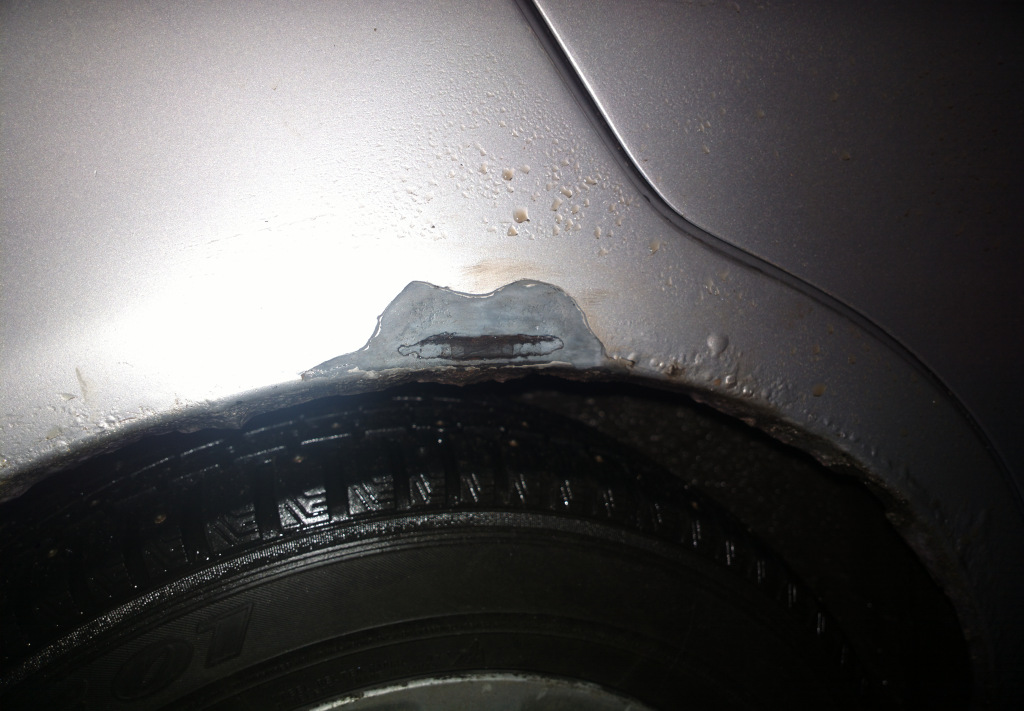

Всем доброе время суток! Хочу выставить напоказ результаты своей небольшой кузовной работы по продлению жизни любименькой машины.
При вскрытии пузырей стоял страх в том что все, это конец, это дыры и что я делаю еще только больше усугубляю ситуацию, ковырял я долго около 2 часов, снимал грунтовку наждаком зачищал, и вот он момент которого долго ждал - вижу блеск металла! Какое облегчение. Металл! Живой серебристый. Естесвенно на месте двух огромных пузырей металл стал пористый. Наждачку в руки и три три три. Дотер оголил металл. И приступил к гальваническому цинкование дабы пережить зиму...
Вот так было летом (до цинковки пузыри стали просто огромные)
Так было летом:
А вот и результат целого воскресного вечера:
Начало положено, до следующих выходных:
Так было летом:

А карманы смотрел?, обычно они сгнивают чуть раньше арок.shadow_taifun писал(а):ИсправилStasmaxima писал(а):картинок не видно

а вот с этого места подробней, чем делал?shadow_taifun писал(а):............... И приступил к гальваническому цинкование дабы пережить зиму...

А не подскажете как туда залезть? и строение вообще задних крыльев и арок, как туда пробраться?allert писал(а):А карманы смотрел?, обычно они сгнивают чуть раньше арок.shadow_taifun писал(а):ИсправилStasmaxima писал(а):картинок не видно

Скачай мануал по ремонту, там есть деталировка кузова и все станет понятно. Карманы видны снизу, постучи там молотком и все лишнее превратится в кучку окалины на полу Арку не спасти - в этом месте стыкуются внахлест внешняя и внутренние арки - и туда антикор не попадает никак. повыше-попадает - изнутри багажника, но там и не ржавеет - проветривается. Еще смотри там где заливная труба с бензобака - там тоже будут сюрпризы...shadow_taifun писал(а):
