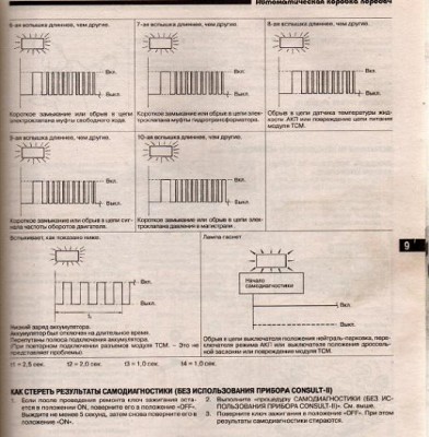

а можно ли как то сбросить эту ошибку "короткое замыкание или разрыв цепи электроклапана А переключения передач." т.к я поменял все клапана все предварительно прозвонил (все звонились, как я понял что они рабочие, они все издавали характерный щелчек, чего небыло на одном из родных электромагнитных клапанов) потом только поставил а ошибка осталась, может можно как то самому сбросить ошибку не ехав в сервис, и может быть все встанет на свои места после сброса?

В мануале это описано, почитай внимательно, просто перепечатывать много придётся.Guf-Rolex-X писал(а):а можно ли как то сбросить эту ошибку "короткое замыкание или разрыв цепи электроклапана А переключения передач." т.к я поменял все клапана все предварительно прозвонил (все звонились, как я понял что они рабочие, они все издавали характерный щелчек, чего небыло на одном из родных электромагнитных клапанов) потом только поставил а ошибка осталась, может можно как то самому сбросить ошибку не ехав в сервис, и может быть все встанет на свои места после сброса?

перечитал весь манул по акпп, нет там ни каких инструкций по сбросу каких либо ошибок акпп...((( или я туплю или там их действительно нет.
Re: Over Drive
ошибки АКПП бывают, если на запуске кнопка мигает 15 раз значит по коробке есть ошибка

так она у меня и мигает 15 раз, можно эту ошибку самому сбросить или только сканером специальным производится сброс?

ловиGuf-Rolex-X писал(а):так она у меня и мигает 15 раз, можно эту ошибку самому сбросить или только сканером специальным производится сброс?

спасибо за помощь! но мне это ни как не поможет я уже знаю что у меня за ошибка, (короткое замыкание или разрыв цепи электроклапана А переключения передачь) мне надо стереть эту ошибку как то, так как ремон я уже сделал путем замены электроклапанов, а ошибка осталась нужно стереть ошибку а не результаты самодиагностики.

"Результат самодиагностики" и есть ошибка(и)....

я понимаю что результат самодиагностики и есть ошибка, как мне сбросить ее вот в чем вопрос...зап часть то стоит рабочая а проблема осталась...

Дословно?
"После проведения самодиагностики, поверните ключ в положение "OFF"
При этом результаты самодиагностики СТИРАЮТСЯ".

мне не рузультаты самодиагностики надо стереть а саму ошибку электроклапана А.

В мануале прописано, как проверяются эти клапана. Может стоит снова проверить, тем более там описан процесс проверки без разборки АКПП.Guf-Rolex-X писал(а):мне не рузультаты самодиагностики надо стереть а саму ошибку электроклапана А.
