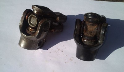

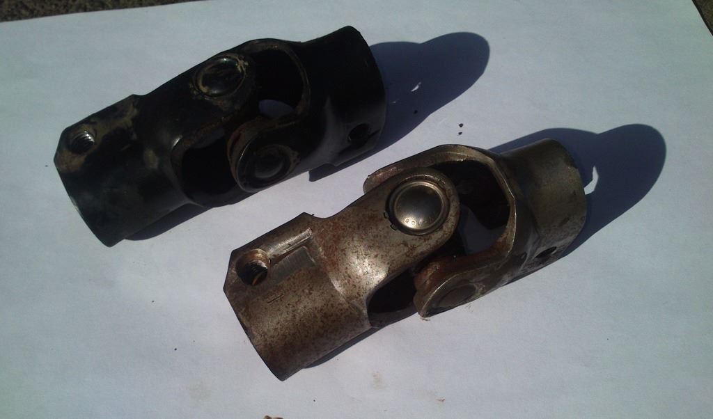

Ув. форумчане! Прочитал сообщение Stasmaxima в теме, что "в кузовах j30 A32 ОНИ одинаковы" если я правильно понял речь идёт о крестовине?
Сам процесс замены в двух словах можно?
Это мой вариант 480800M001 ?
Или может весь узел в сборе взять?

Всё, эпопея закончилась :) Взял от А32 - они с J30 полностью идентичны!
