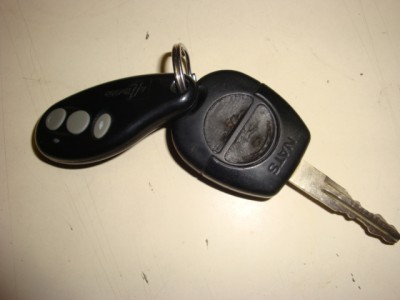

В апреле купил Ниссан максима А33 2000г.в. 3 литра
При покупке не работали кнопки управления центральным замком на ключе.
Сегодня наконец-то дошли руки и до него

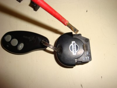

Разобрал ключ и выяснилось, что причина пустячная,
были сломаны контакты замыкающие две половинки ключа.

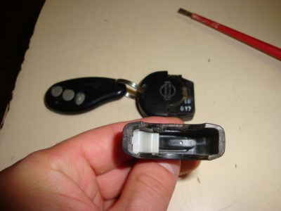

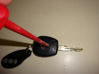

Много мудрить не стал с пайкой новых контактов,
а взял маленькую пружинку (то-ли от жесткого диска, то-ли
от сидирома, были ранее разобраны в познавательных целях и
как правило все винтики и шпунтики оказались в итоге в одной баночке)

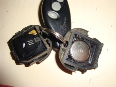

и вставил в отверстие рядом со сломанной контактной группой,
села как влитая, как будто там и была.
Собрал в обратной последовательности.

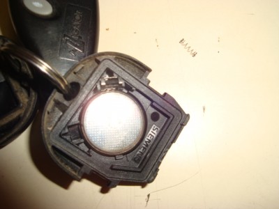

Единственное не понял, что такое белое внутри ключа на третьем фото
подозреваю, что иммобилайзер

Белое внутри ключа- это чип
