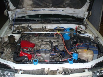

Берёшь дрель и сверлишь моторную перегородку над педалью газа. У меня сделано так. Место сверловки обведено жёлтым цветом.

Oleg custom что за балка поперек мотора и для чего она нужна?
