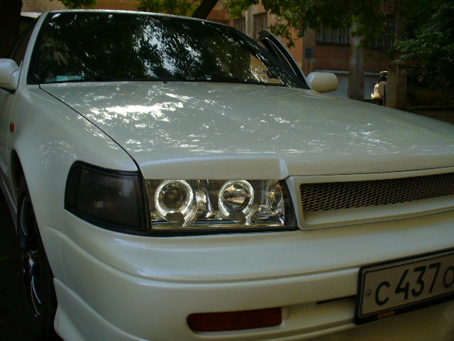

York , паяльником впаиваешь и заливаешь далее жидкими гвоздями. Ничего не отлетит, у меня сетка полтора года и ничего не отлетает.
Сетка
