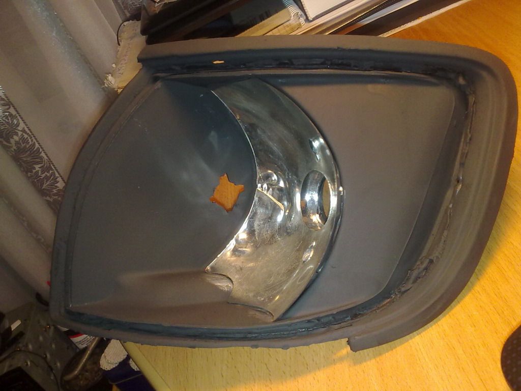

Идея подсветить поворотники возникла давно. Но все никак не попадалось под руку цоколей для габаритов. Свои цоколи я взял у отца (они у него были от пов. поворота крыльев Toyota Carina E) лучше максовских тем обычных тем, что они поменьше и резиновые. Ну и под рукой были голубые светодиоды для панели приборов, купленные в ближайшем магазине автозапчастей. (ФОТО 1,2). Покажу на примере родного поворотника. Я его разобрал для наглядности (ФОТО 3), можно и без разбора (так было с Тянь Ваньским). Обычным канцелярским ножом сделал отверстие (ФОТО 4), получается грубовато лучше это сделать дрелью, но под рукой не оказалось. Ну так как цоколь резиновый вошел он в поворотник хорошо и плотно (ФОТО 5). Ну остается все собрать на место и прикрутить к максу (ФОТО . В рабочем состоянии (ФОТО 6). Готовый Тянь Ваньский (ФОТО 7). Да в машине подключал так же к габаритам основным, путем зачищения проводов. Была идея внутрь поворотника приклеить светодиодныю ленту (ФОТО 9) но она не прижилась. Спасибо за внимание!
