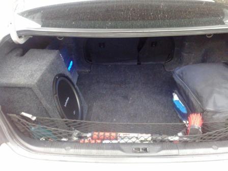

саб этот надо слушать заранее,перед покупкой все же разную музыку любятceffiro писал(а):А как саб, прокачивает? Вроде не большой такой, мне вот примерно такой надо, что б багажник много не занимать.zema писал(а):немного снизу зазор есть прорядка 1.5 мм но если не присматриваться то не видно

все это классно конечно,но у меня не давно произошло ЧП внезапно в дороге выключился буфер после чего я заглушил машину и сразу завел и начела фонить акустика вся,что делать незнаю усилок в гарантию сдавал там сказали все работает по магнитоле тоже самое что и как искать не знаю, МОЖЕТ КТО ПОДЕЛИТЬСЯ СОВЕТОМ

была такая ерунда, ехал-ехал, тут скрежет, свист со всех колонок, разобрался, это у мя саб клеймами открытыми соответственно прислонился к усилителю(корпус алюминевый). вот и все, саб развернул ни разу ниче не было.

у меня случай был, ехал-ехал и бах работают только тылы, саб с передними не играет, думал и усилок и мафан, а нет дело было в банальном предохрантеле , начни с нихzema писал(а):все это классно конечно,но у меня не давно произошло ЧП внезапно в дороге выключился буфер после чего я заглушил машину и сразу завел и начела фонить акустика вся,что делать незнаю усилок в гарантию сдавал там сказали все работает по магнитоле тоже самое что и как искать не знаю, МОЖЕТ КТО ПОДЕЛИТЬСЯ СОВЕТОМ

ну вот я и разобрался теперь как человек катаюсь,добавил массу от клемы на корпус майфуна фонить стала меньше, и потом немнога побаловался на вкл магнитофоне массой на усилителе она немнога поискрила пока я ее закручивал , и все стало на место
