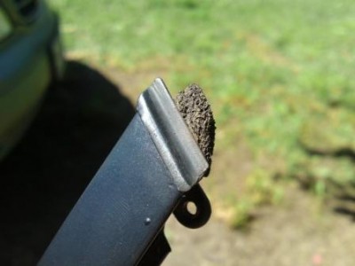

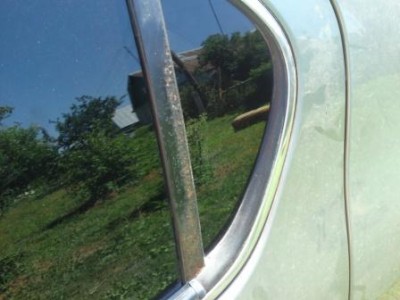

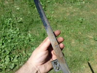

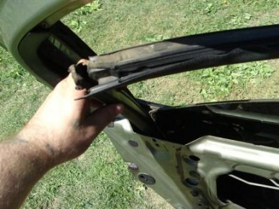

Я думаю многие сталкивались с этой проблемой ,может кому пригодится !

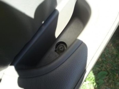

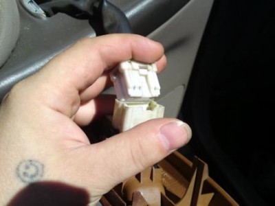

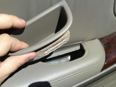

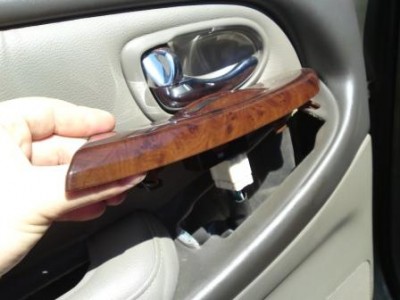

Полезная инфа,кстати у мя тоже где-то ржавчики появляются.Но не сильно заметно. А как ты их снимал?Обшивку двери?

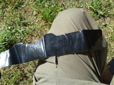

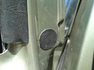

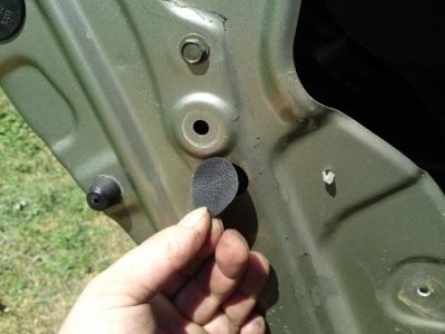

Да ,а это откуда можно отклеить заводскую наклейку-заглушку

А что за Наклейка В-10 (Классик)???

Наклейка на рамку двери.Sehmet писал(а):Да классно!!!

я кажный год крашу эту направляющую, что на А 32 что на А33, одна болезнь. Только я не снимая, по кругу все обклеиваю малярным скотчем, мелкой наждачкой зачищаю и с балончика крашу. по времени гдето час на обе стороны уходит. Еще поводки дворников тоже подкрашиваю.

Где ее купить и какое полное название?FedjaKrykov писал(а): Наклейка на рамку двери.

В магазине з/ч Наклейка на рамку двери ,автомобиля "NISSAN" Almea classic .

Я тоже обклеил,только оракалом структурным матовым,смотрятся как пластиковые,ржа была чуть ли не до дыр.Перед обклейкой обязательно вышкурить и прогрунтовать.Держится уже полтора года.
