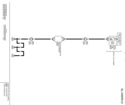

Думается, антирадар у человека заработал, а вот автозатемнение зеркала нет. Вот схема - 6-ой провод это минус, 7-ой плюс.тах писал(а):не написал какой антирадар, зайди на официальный сайт производителя, там есть описание твоей модели и распиновка. вариант два, в магазин где покупал, и переписать распиновку, или фото сделать.

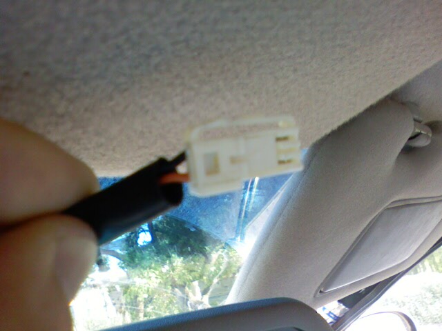

если, я правильно понял, то вопрос какой провод в штекере зеркала куда вставлять.
черный со стороны защелки, рыже-коричневый с другой стороны соответственно.
