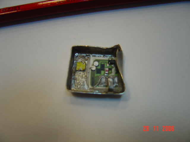

Исследовал вот обе свои погибшие катушки. Отказы все-таки разные - в одной имел место пробой перехода силового транзистора (кстати там целая сборка залита (см. фотку), звать ее PRW-101B, но с описанием глухо, есессно. А в другой по поведению похоже внутренний межвитковый пробой, электроника в порядке вся. Так что наверное просто совпали по сроку жизни
Кстати интересно - там на выходе на свечку диод нарисован - это селен или действительно диод какой-нибудь? А то при демонтаже я его в пыль разрушил
