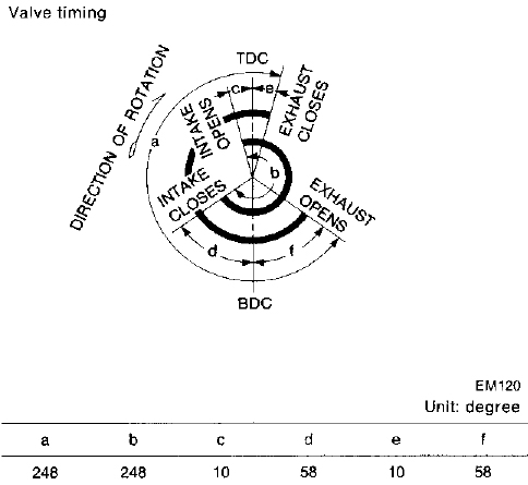

И еще вопросик ВСЕМ: Объясните, что хотели сказать в мануале нарисовав рисунок. Я не пойму, цилиндр проходит свой цикл (4 такта) за 720 градусов коленвала или 360 градусов распредвала. Что показано на рисунке, я не врублюсь. ,Особенно стрелка, указывающая направление аращения. Судя по ней, оба клапана за раз никогда не будут закрыты.

Правило 1: Один такт, это все время пока поршень совершает возвратно поступательное движение от ВМТ до НМТ или обратно от НМТ до ВМТ.
Правило 2: Тактов четыре - впуск, сжатие, рабочий ход, выпуск.
На впуске - грубо, поршень через открытый впускной клапан всасывает воздушно-бензпиновую смесь. Поршень идет вниз.
На сжатии оба клапана ( впуск и выпуск закрыты). Поршень идет вверх.
На рабочем ходу - искра, взрыв, клапаны закрыты. Поршень идет вниз.
на выпуске - открыт выпускной. Поршень идет вверх, выталкивая продукты сгорания.
Правило 3: Для более эффективной работы мотора, для разумного розжига топливной смеси, для температурного баланса в цилиндре, такты предусматривают некоторое опережение в открытии клапанов, и подачи искры, и опаздывание в закрытии клапанов. Это и есть опережение тактов и называется оно ФАЗАМИ газорапределения.
ДИАГРАММА:
На диаграмме показаны только такты впуска и выпуска, для впускного и выпуского клапана в градусах по обороту коленвала.
Видим из диаграммы: "b" - клапан впуска открывается за несколько (="с") градусов до ВМТ. Закрывается после прохода через НМТ. Примерно где то около 200-220 всего градусов впуск открыт.
Выпускной клапан открывается за f градусов до НМТ и закрывается через е градусов после ВМТ
На диаграмме - черным показано - когда клапаны открыты, сжатие и рабочий ход - тогда когда все клапаны закрыты поэтому такты на круговой диаграмме не видны.
TDC Верхняя мертвая точка (ВМТ), соответственно BDC НМТ
http://www.autocorpus.ru/index.php?id=422
Удачи.

Володя , как всегда БОЛЬШОЙ СЕНЬКС. Мы с Гамлетом уже тоже разобрались. Теперь ясно что я сделал не так, когда менял ремень .В принципе ты был прав, на счет того что я не првильно совместил весь сарафан. вернее по точкам все было правильно, а вот по логике распредвала нет ).
Просто щас надо снять ремень и, оставив на месте распредвалы, повернуть на 360 градусав коленвал и поставить ремень на место. так, я думаю, будет правильно. и компрессия появится хоть где ни будь.
