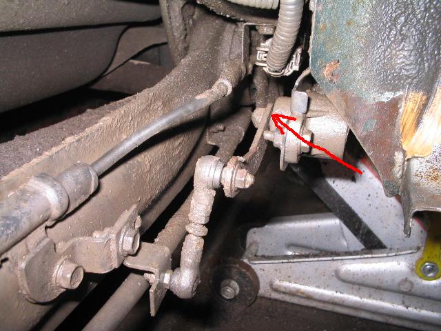

Началось постукивание (бряцание) где-то сзади....
Все просмотрел - ничего,все в норме,да и вроде изначально стукать нечему.
А похоже на незакрытую дверь.
Оказалось датчики корректора фар или может это не сами датчики,а моторчики (х.з.)
На рисунке стрелкой показано.
Вот шток внутри и бряцает...
Чего кто посоветует,было у кого аль нет?
Причем сначало было слева только,а сейчас и справа тоже самое

Гремяших датчиков не видел.
Стучат тяги как правило. Что делать? Менять, вот только они дорогие блин.
http://exist.ru/resultr.asp?om=18&pcode ... naloglev=0
Я купил машину уже без них. У нас на Ниссане за них ломят под 180 дол. за 1 шт. Под заказ не спрашивал - думаю раза в два дешевле. Подумал, что нафиг они нужны. Интересно, а можно ли вставить ручную регулировку наклона фар? Насколько я знаю в некоторых комплектациях она есть (в мануале эта кнопка нарисована). Может кто делал?
Судя по всему надо еще проводку от моторчика отсоеденить - а то жужжат иногда сами по себе. Кстати, по моему в "За рулем" за эти тяжки писали. Говорили что стук лечится горошей порцией смазки ШРУС. Я так понял - это болячка Максимы.
А что там об что стучит - вроде конструкция простая - самому никак не починить (в смысле шайбы, уплотнения и тп)?
Я так понял, что это шток (на рис. стрелка) ходит вдоль своей оси.А что там об что стучит - вроде конструкция простая - самому никак не починить (в смысле шайбы, уплотнения и тп)?
можно попробовать-даже интересноГоворили что стук лечится горошей порцией смазки ШРУС.
