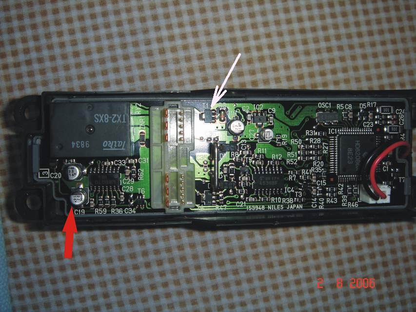

вчера решил поменять лампочку в водительской двери снял плафон и стал ее вытаскивать и в какойто момент она просто погасла я подумал что она перегорела проверил ее на другой двери нет не перегорела а на водительской не горит. смысл в том что теперь ни одна лампочка не хочет работать предохранитель №26 смотрел в порядке в пасажирской двери лампа горит а в водительской не хочет. что бы это могло быть неужели провод сгорел? и как опредилить причину

вообще-то стрелка показывает на емкостьSachka писал(а):вот фотка четыре транзистора три показывают 1 в режиме 200m а один вообще не чиго не показывает который красной стрелкой это значит что он сгорел? и его нужно менят?
судя по всему транзисторы там промаркированы как T1, T2 и т.д.
Вообще странно, все давно маркируют Q1, Q2...

У меня беда с лампочкой случилась точно такая же, только в пассажиркой двери...
Значит, мне надо смотреть транзистор в блоке управления стеклоподъемником пассажирской двери?

ну подкажите кто нить???

посмотрел, разобрался... транзистор сдох...
Вот теперь у меня вопрос )))
какой это транзистор, какой емкоти, как, что, чего?? ))) я просто не разбираюсь... был в магазинах Чип и Д..., в Кварце... никто на внешность определить не может, какой мне все таки нужен...
Все просят схему... может кто знает где можно найти?

Берёшь блок управления, идёшь в теле-радиомастерскую или к мастеру теле-радио. Подберут замену и перепаяютNefor писал(а):посмотрел, разобрался... транзистор сдох...
