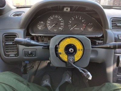

Добрый день!
Приобрел значит руль от cefiro рест в цвет с подушкой, мой совсем изношен, а этот как новий с распила + давно хотел руль рест. Столкнулся с проблемой уже на этапе подключения чуда инженерной мысли).Не думал что все окажется сложнее, а точнее не учел, что конструкция контактной части на сигнал отличны. На арабе ответная часть(кольцо) непосредственно в руле а контактор за одно с рулевыми переключателями. Вот чешу репу, т.к. поиски и ,googlEж не дал результатов.
ВНИМаниЕ знатоки: :^o
Подойдёт ли разъем шлейфа колца srs (в ццифре это отдельный блок управления)если приобрести и будет ли его чем либо подключить, чтобы заработал сигнал?
Maхima A32 1997г. Араб 3.0 МКПП

Взаимозаменяемости конечно не будет. А перепаять провода наверное можно.

Спасибо, что коллега по цеху не дремлет). Делема лишь в том, что бы запитать сигнал...думается что если блок рулевых переключателей заменить на те которые идут в Максимке с подушками и кольцо поставить, подойдут ли фишки ответные. Разъемы там кажись другие будут. Есть ли отличие кольца srs японского от арабоверсии. уж очень хоцца эту свадьбу сыграть :D

Чтоб работал сигнал, нужно один провод подключить через "спираль".
Не подойдёт разъём(в чем сомневаюсь), отрежь фишку и припаяй провод к разъёму "спирали".

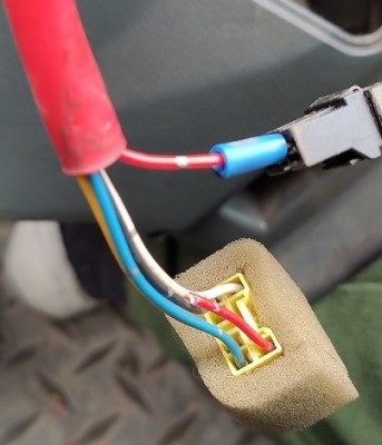

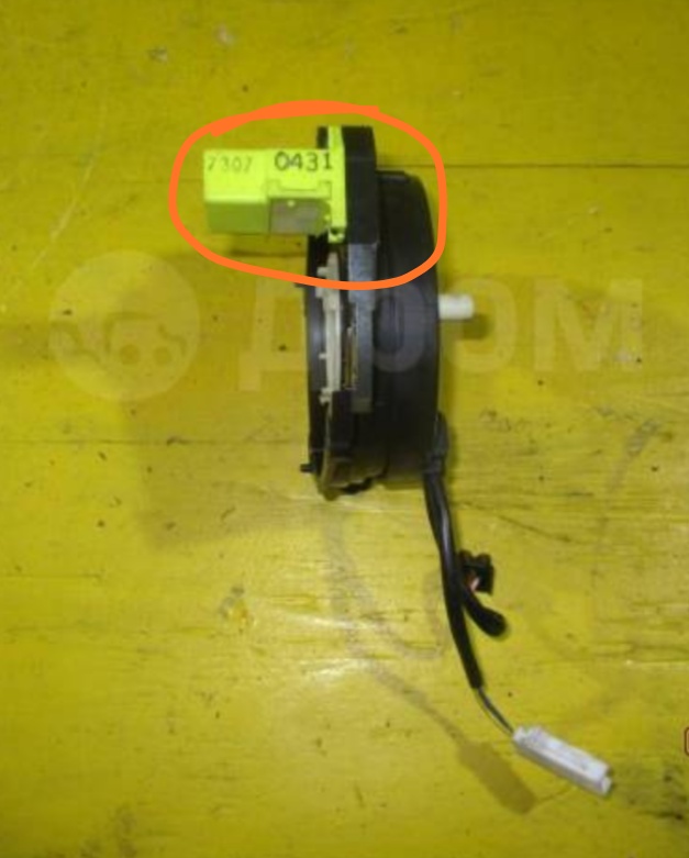

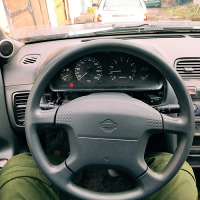

Все не плохо срослось. Радуюсь в общем, не прошло и пол года, функционал не утрачен, гудит и срабатывает во всех положениях. Сделано впрочем по совету старейшин, только без пайки. Откусил красный и обжал его на разъем "лопата", замкнул в ответную часть. Заменил подрулевые на "жирные" с регулируемой паузой и туманками. Сломал конечно в процессе кое чего), но это уже совсем другая история. Фото для визуального восприятия добавляю. :arrow:

так вот

и вот так

и вот так вот :wink:
