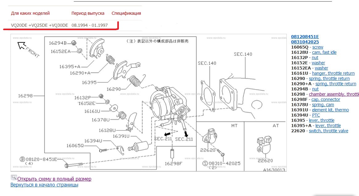

если разговор идет про эту железяку то вот вам скрин ))
там может и есть различия - МКПП и АКПП не уточнял, датчики разные положения заслонки, кому интересно сами смотрите на -https://nissan.epcdata.ru/

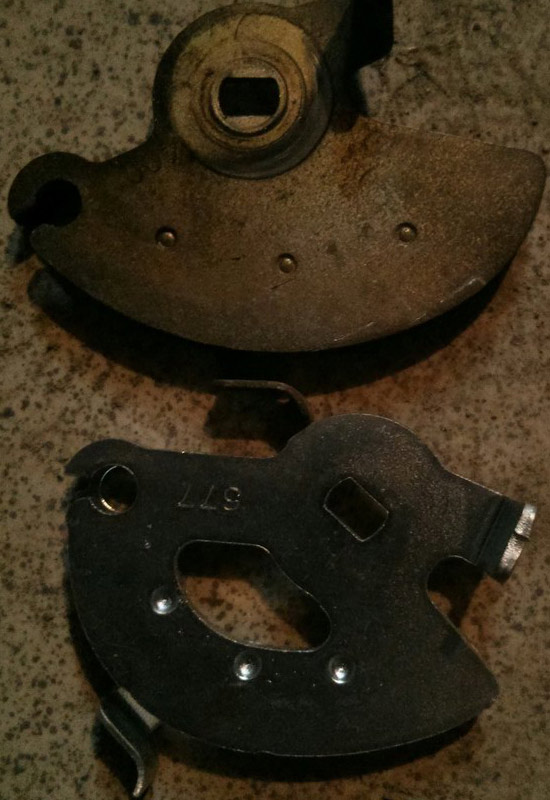

Глянул в каталог деталь 16395 на максимах эта деталь разная на 2х и 3л, а на цефирах одинаковая на всех. Заслонку ставили с максимы 2л, на 3л арабку. Ход тросика регулировали гайками, заслонка не закусывала. На 33 кузове у максимы с 08/2000 эти сектора на 2л и 3л разные. На 33 кузов у меня где-то лежит от 2л, попробую найти сфотографировать в сравнении с 3л.

Не путаешь с сектором тросика круиз-контроля?

Сегодня поставил сектор от 2л. Меняется за пол часа с перекурами без всяких хитростей.. Пока не испытывал. Надеюсь, будет веселее на газ реагировать. Фото сравнения, блестящий от 2л. Кузов 33-ий.
Провел испытания, реакция на газ стала похожа на 32 кузов. Замену рекомендую.
