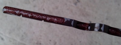

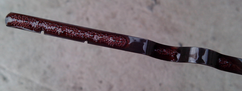

Собрался менять масло в АКПП (Nissan Matic fluid D 4л х 2) со снятием поддона и прочими рекомендациями. Саму процедуру представляю хорошо, а вот сколько нового масла заливать не знаю. Вариант "сколько слил, столько залил" не прокатит, поскольку есть сомнения насчет правильности текущего уровня.
Курил тему Как правильно померить уровень масла в АКПП?, но проблема в том, что оно у меня сильно пенится(из-за этого собственно и хочу поменять) и при любом варианте замера (HOT, COLD) сильно выше нормы.(см. фото)
Где-то читал, что пенится оно может из-за "недолива"(взбалтывается) или "перелива"(хз почему).
Так вот, как мне после слива и чистки поддона залить привильный уровень?

а че там умничать? заливаешь минимум на холодную греешь можно даже чуть проехать меряешь доливаешь все передачи прогнал т.е. каждую включил подержал сек 5 меряешь , должно быть где-то между отметками HOT нальешь меньше будет пениться и пропадет 4я и блокировка гидрика , нальешь больше масло будет цеплять валами-шестернями опять же пропадет 4я и блокировка, ну плюс при минимальном уровне пинаться еще будет..

Спасибо за ответ. В принципе так и собирался делать, вопрос только в том, как залить этот самый "минимум". Ведь на незаведенном движке уровень не померяешь.
Подскажите еще плиз, можно ли выкачать остальное, несливаемое через поддон масло, через горловину шупа(например шприцом с трубкой)? Или оно там глубоко в недрах коробки?
