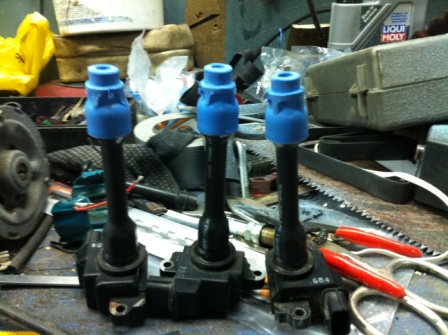

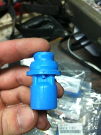

катушка стоит 2-2.5тр на 6шт

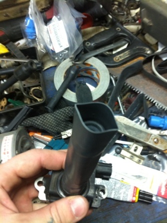

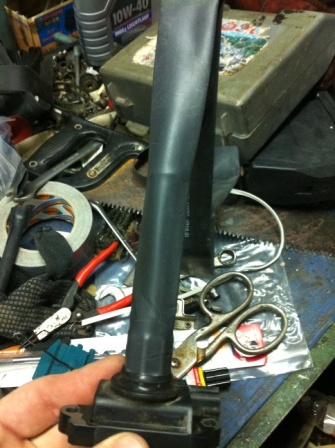

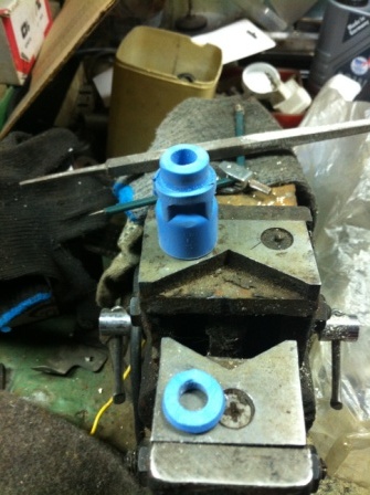

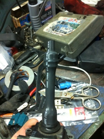

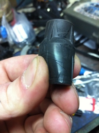

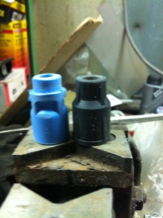

Обрабатываем таетавские наконечники на наждаке до нужных размеров и обжимаем термоусадкой стержень катушки, а также растягиваем пружину которая торчик из стержня, смотрим фото! наконечника катушки

Любые дефекты на катушке (трещены сколы и тд) это 100% пропуск искры на этой катушке, можно поменять только стержень, катушка разбирается на 3 части ( катушка, стержень, наконечник)
