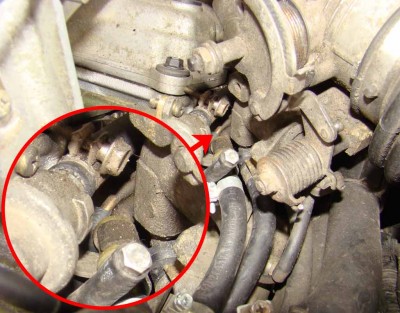

Уважаемые Максоводы, подскажите, пожалуйста, что должно надеваться на указанные в картинках трубки.
Одна проходит под дроссельной заслонкой, другая выходит снизу из впускного коллектора. Купил авто с заменённым двигателем. На слух нашёл 2 трубки, которые сосали воздух. Надел на них обрезки шлангов и заглушил болтами. Движок стал работать равнее, но всё равно после остановки через 10-15 сек работы на холостых обороты понижаются и начинают скакать. В итоге машину немного потряхивает. Думал проверить КХХ, но сначала хочу всё-таки выяснить что это за трубки и для чего они нужны?

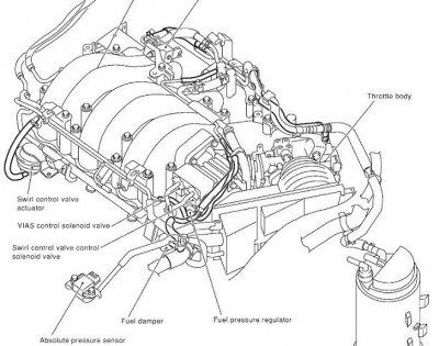

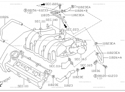

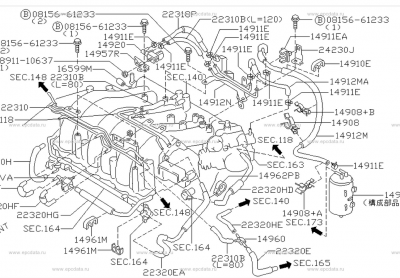

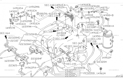

зачем читать, надо просто картинки посмотреть, да и объяснять как, если пишешь, что не знаешь, вот смотри картинка Nissan Cefiro A32, они одинаковыBedman писал(а):...прочитал и технические инструкции по ремонту узлов просмотрел и поиском бы поискал, если бы знал что это за трубки и для чего они вообще нужны...
прямая ссылка http://pic.lg.ua/x/10/1ef46f/965ecb82.jpg

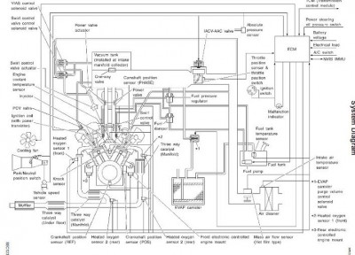

Скачай мануал, там есть схема подключения вакуумных шлангов (трубочек), вот ссылка - viewtopic.php?f=9&t=21203. Сфотографировать одним фото там не получиться и кроме того, чтобы сфотографировать надо снимать воздушный фильтр, а по морозу этого делать как-то не хочется. Кроме того на экзисте есть такая схема подключения (в каталогах на оригинальные запчасти), и ещё подключение данных шлангов отличается на арабе и европе.

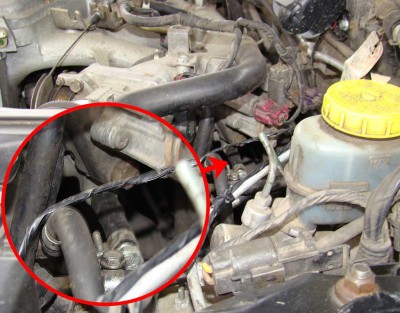

Не разобрались как подключить вакуумные трубки на, как я понял, активаторе VIAS. На фото - трубка 1 идет к штуцеру 1 (он отломан) - так?
А вот трубка 2 и штуцер 3 - облазил весь форум, понял что трубки от двух штуцеров идут к тройнику, а дальше - куда? Куда из тройника нижняя (третья) трубка идет?
У кого а33 с 2л. мотором - подскажите пожалуйста.

вот схемки сравни, правда по моему с АКППsheka писал(а):.........Не разобрались как подключить вакуумные трубки на, как я понял, активаторе VIAS. ....)

К 2 и 3 через тройник поступает вакуум из впускного.
"Чёрная коробочка" это управление заслонками верхняя(VIAS) нижняя (Swirl control)
Сам вакуумный привод нижней заслонки находится с другой стороны двигателя(Слева внизу, если на фото).
