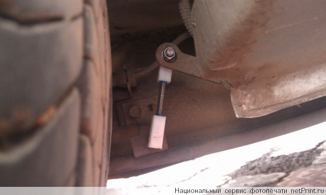

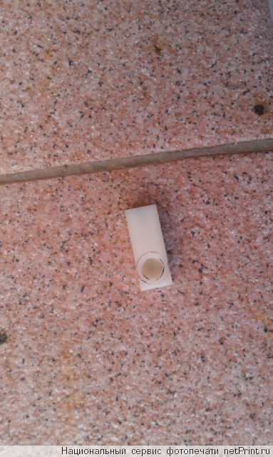

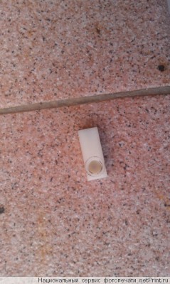

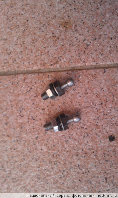

Итак, из за своей космо стоимости оригинальные стойки даже не рассматривались, решил придумать что то взамен.
К тому же не ржавеют, не закисают, не гремят. Сплошные плюсы.
Детально описывать не буду, все видно на картинках. Будут вопросы задавайте.
Могу изготовить такие кому нужно. 600р за пару.

от чево брал пластмаски
Gnatc
Сообщения: 193
Зарегистрирован: 10 июл 2010 16:31
Автомобиль: A33 2005 3.0 АКПП
Re: Самодельные стойки авто-корректора фар
Сообщение Gnatc »
URAGAN писал(а):от чево брал пластмаски
Наконечники дверных тяг от волги-газели

VRuslan
Сообщения: 119
Зарегистрирован: 15 янв 2010 06:59
Автомобиль: Nissan maxima СА33 QX 2004 г.в VQ20 AT
Сообщение VRuslan »
Gnatc писал(а):К тому же не ржавеют, не закисают, не гремят. Сплошные плюсы. Детально описывать не буду, все видно на картинках. Будут вопросы задавайте.
=D> Все гениальное просто пластиковые детали от волги а остальное от чего?
Gnatc
Сообщения: 193
Сообщение Gnatc »
А остальное самодельное.

А если разобрать старые шаровые случаем не подойдут?
Gnatc
Сообщения: 193
Сообщение Gnatc »
VRuslan писал(а):А если разобрать старые шаровые случаем не подойдут?
У старых диаметр шара раза в 3 больше. Ниче похожего из пластмассы подобрать не смог. Да и от громыхания и болтания старой тяги сами болты сточило наполовину. Так что непригодно.
Oleg590
Сообщения: 257
Зарегистрирован: 23 авг 2011 21:47
Автомобиль: Nissan Maxima QX А33 2002г. VQ30DE АКПП
Откуда: Северная Осетия
Сообщение Oleg590 »
у меня тоже шарики закисли, и появился скрип...
проблему решил подбором пластмассок с ремкоплекта карбюратора жигулей
родные шарниры токарь проточил, матерился часа два наверное, они каленные, в принципе работая с ними понимаешь что конечно стоят они дороговато, но по 500-700 р за штуку была бы гуманная цена за оригинал)
цена вопроса 100 рублей, токарь знакомый)

ребят а кто знает сколько длину надо делать???
Oleg590
Сообщения: 257
Сообщение Oleg590 »
CraZzy писал(а):ребят а кто знает сколько длину надо делать???
родные 55 мм были, к этому же числу и стремился
