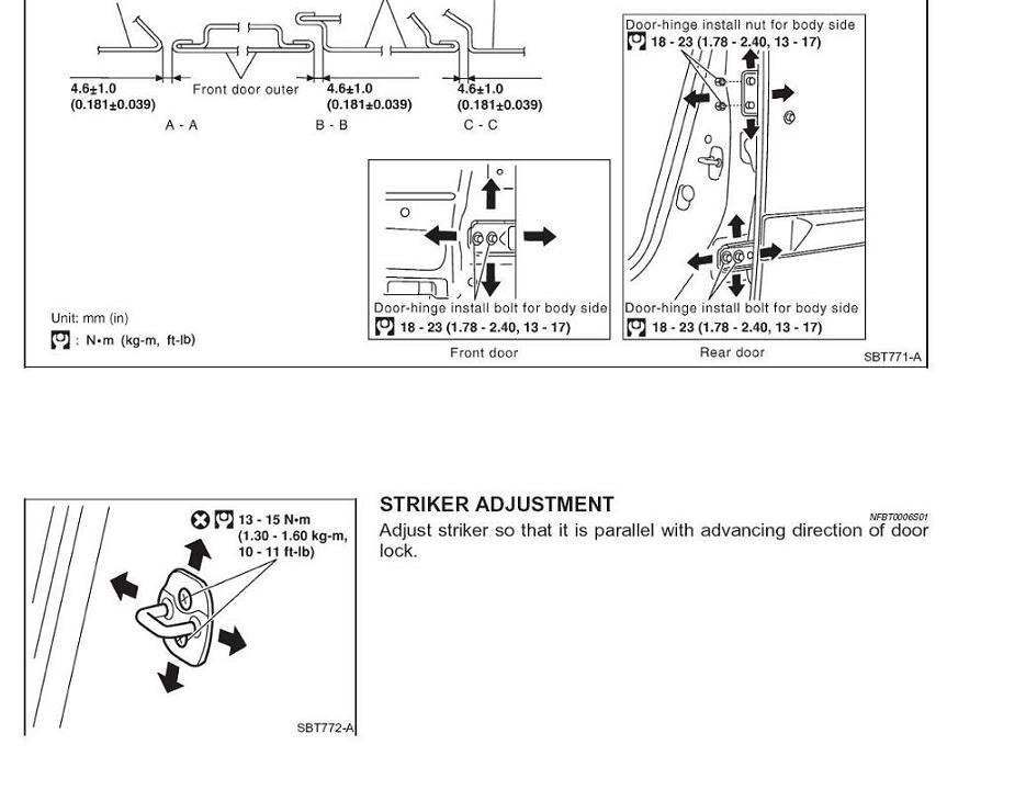

И все же почему нельзя отрегулировать петли если это позволяет конструкция.???
Сообщения: 9285 Зарегистрирован: 04 апр 2006 23:24
Сообщение
allert » 19 дек 2007 13:52
Zasha , Это регулировка позволяет выставить дверь на исправных петлях, а если там износ штока - то поможет, но очень не надолго, или вообще не поможет, если износ сильный. Я пробовал. Потом поменял петли. Вместе с дверью.
