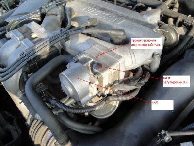

А вот по поводу самого КХХ, есть вопросик по конструкции:
-между латунным седлом и поршеньком на валу шаговика, должно чё-нить быть?
По поводу холодного пуска, то-бишь термо заслонка, снимал, чистил, продувал, крутил, проверял кипятком и холодной водой - работает. Но там такие коструктивные зазоры, что можно и не чистить, ризона мало, почти нет.

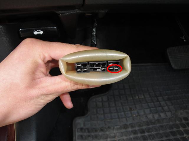

а че у тебя с разъемом для диагностики? первый раз слышу чтоб его не было - быть такого не может...
так чот если есть возможность, подъедь лучше на сервис ниссан тебе все отрегулирует электронщик - только чтоб у них программа была....

На двигателе VG30E диагностика проводится посредством тестора, осцилографа и встроенной диагностики.
Разъем конечно есть, только от него мало пользы, от этого становится тошно! Эти два контакта заменяют крутилку на мозгах, что очень полезно, не надо каждый раз раком стоять!
Если их замкнуть, они соответствуют положению крутилки Fully clockwise, разомкнутые соответственно Fully counterclockwise. А лампочка Check Engine заменяет красную лампочку на мозгах.
Пробовал примастырить Consult-2, безполезняк. Убил два дня на изучения распиновки разных разъемов от разных Ниссанов и консалта, пробовал по разному подключаться, дохлый номер.
По поводу обращения к официалам, безполезно. В НМР (Ниссан Мотор Рус) в Москве сказали что авто старое и ни чем помочь не могут, компутер к нему не подключается и авто не для российского рынка, мол документации нет и тд и тп, разбирайся сам.
А этот двигатель мне встретился впервые и попал в мое личное ползование, теперь изучаю его...
По этому и обратился к Вам за добрым советом и сам, чем смогу помогу.
По поводу термо-заслонки... Ниже показана.

Термозаслонка открыта пока температура антифриза не станет больше +20С. После она закрывается.
- Сообщения: 16
- Зарегистрирован: 08 сен 2009 13:09
- Автомобиль: Maxima J30 VG30E A/T 170Hp
- Откуда: Калининград
Re: Не держит холостые
У меня она при большей температуре закрывается.oleg custom писал(а):Термозаслонка открыта пока температура антифриза не станет больше +20С. После она закрывается.
Когда кипятком проливаешь через канал, где жидкость течет, секунд через 20-30 она закрывается...
