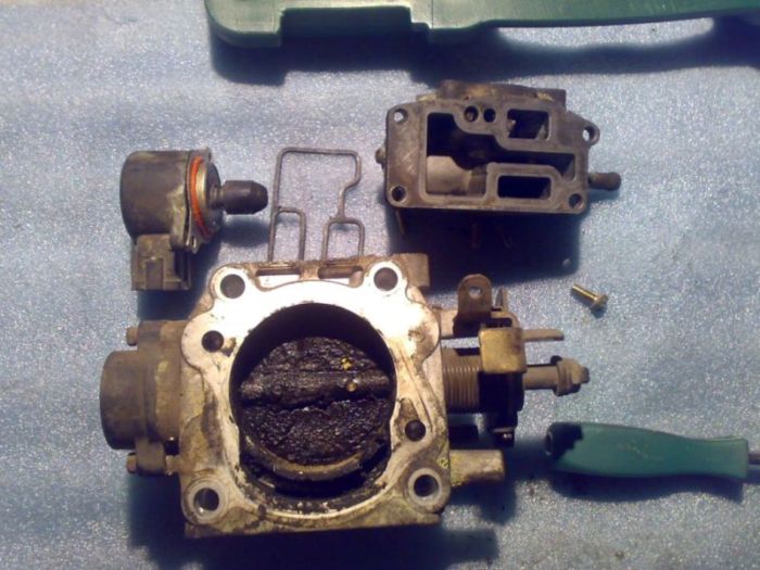

Заменил прокладку на Д\З ( антифриз ) и за одно промыл её полностью. До промывки всё было нормально и вот началось. Подскачили обороты где-то до 1300 и если плавно нажимаешь на газ то в районе 1500-1700 оборотов провал (тупит).
До этого промыл топливную и заменил свечи. Уже два раза перебирал Д\З но изменений нет может кто сталкивался подскажите

Извини за любопытство, это фотка до промывки или после?

- krasyuk
- Сообщения: 17
- Зарегистрирован: 03 янв 2011 19:09
- Автомобиль: Nissan Maxima A33,2002г.,VQ20,механика
- Откуда: Радужный
Re: Дросельная заслонка
фотка до промывки
заезжал на диагностику но кроме тестов они ничего не смогли сделать правда на тесты реагирует.
Условия подключения - двигатель работает и прогрет до нормальной температуры, обороты холостые. А у меня обороты 1300 может из-за этого не подключается.

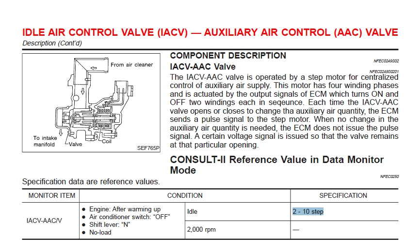

форсунку отключи, обороты упадут, или прокладку из под КХХ можно вытащить, обучить можно, только чистую ДЗ, ошибок по двигателю не должно быть, как обучать здесь КРАТКОЕ ОГЛАВЛЕНИЕ ФОРУМА. СПИСОК ОСНОВНЫХ ТЕМ ХОЛОСТЫЕ ОБОРОТЫ-А33 в разделе ХОЛОСТЫЕ ОБОРОТЫkrasyuk писал(а):..Чтобы обучить нужно обороты сбросить как?
если производилась регулировка ДПДЗ (TPS), или в результате чистки изменилось начальное "0" положение то:
- проверить напряжение на разъёме тестером, снять минус АКБ на мин, включить зажигание на 2 секунды выключить, подождать 10 сек., включить зажигание на 2 сек , завести
- вариант два, снять коричневый разъем с ДПДЗ (TPS) на работающем ДВС на 5 секунд и поставить обратно
- сопротивление обмоток КХХ должно быть 23 ом

да, правильно, именно поэтому выключаются все потребители, потому, как при включении потребителей, КХХ открывается, поддерживая обороты в заданных ЭБУ параметрах на ХХ IACV-AAC Valve должен открыт быть на 2 - 10 step , после идет обучение, а проще запоминание ЭБУ параметров, так вот если поставишь прокладку и будет в интервале 2 - 10 step, то обучение повторно, пройдет с прокладкой.krasyuk писал(а):...убрав прокладку я тем самым уменьшил зазор, меньше воздуха меньше обороты....
